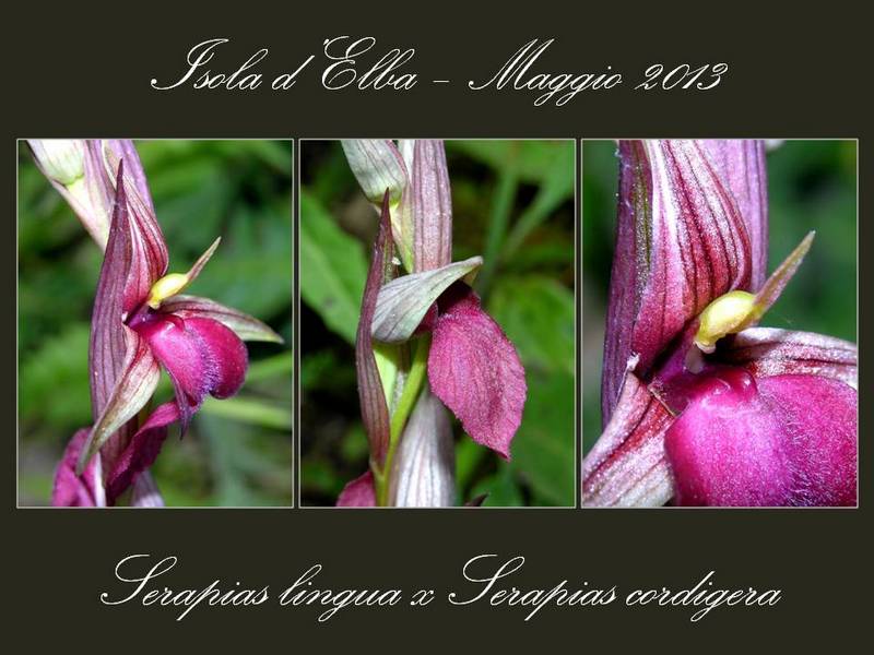

 Oggetto del messaggio: Serapias lingua × Serapias cordigera
MessaggioInviato: 1 maggio 2013, 18:08
Isola d'Elba 60m, maggio 2013
Foto Giuliano Frangini
lingua x cordigera (2).jpg [ 64.78 KiB | Osservato 6127 volte ]
MessaggioInviato: 1 maggio 2013, 18:56
Perfetto Giuliano,
direi che è proprio lei !! Ciao. R.

MessaggioInviato: 3 maggio 2013, 8:17
Max ha scritto:
Ciao Giuliano,
cercato in mezzo a centinaia di lingua e numerose cordigera, ma nulla..... per il momento.
Documentazione spettacolare come sempre, complimenti!!
Massimo, per semplificare la tua ricerca, e non aprire per vedere le callosità basali, un piccolo accorgimento per semplificare, è quello di controllale sotto il labello, se all'attaccatura del'ovario il colore del labello è bianco, sei di fronte ad una lingua pura, se invece è rosso come nell'immagine che ti allego allora puoi controllare le callosità e con buone probabilità sei di fronte ad un ibrido, ma forse lo sai già, ciao Giuliano

MessaggioInviato: 3 maggio 2013, 12:32
Ciao Giuliano,
io sono un novellino e aspiro sempre ai consigli degli esperti.
Grazie infinite Giuliano, non questa cosa non la sapevo....
Negli ultimi giorni ho trovato S. lingua × S. neglecta e S. lingua × S. vomeracea, aspetto la fioritura completa di S. neglecta × S. vomeracea ma mi mancano gli ibridi di S. cordigera.
Hai qualche consiglio sul riconoscimento di possibili ibridi di quest'ultima con vomeracea e neglecta, data l'analogia delle callosità lamellari??
Ho trovato una popolazione di lingua con callosità nettamente incisa.....
