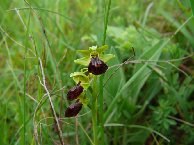

Salve sono Giacomo e oggi, in un incolto pieno di Ophrys bertolonii subsp. benacensis, A. morio, O. fusca e O. purpurea, ho trovato questo esemplare.
Direi che ha caratteristiche che lo riconducono ad un O. fusca, ma è diversa da quelle che si trovano qui in Romagna. Ci sono infatti le O. fusca subsp. fusca ed eventualmente qualche O. funerea.
Vorrei sapere da voi cosa ne pensate ed eventualmente a quale tipo di O. fusca possa essere ricondotto questo esemplare, ammesso e non concesso che non sia un ibrido.-
Grazie
Giacomo

Ciao Giacomo, estremamente interessante. Io quasi quasi opterei per un ibrido ma ci vorrebbero delle foto macro del fiore. Inoltre ti chiedo se sono presenti anche la Ophrys sphegodes sl. magari già sfiorite.
Ciao Bruno.

Grazie del tempo dedicatomi.
Non ho la certezza che possano esserci O. sphegodes perchè fioriscono in un periodo in cui il campo non è sempre agibile.
Inoltre l'erba è molto alta e non consente di vedere eventuali rosette basali o piante già sfiorite.
Nulla toglie però che possano essere presenti, anche perchè è una zona molto vicina ad una strada dove mi risulta siano state trovate, sul ciglio del fosso che la delimita, tali piante.
Per l'ingrandimento della foto , vedo di fare il possibile, ma non ti garantisco nulla.
Saluti
Giacomo

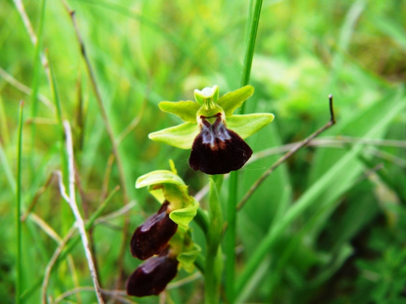

Ho provato a mettere una foto un poco più "macro".
Spero vi aiuti a capire meglio cosa possa essere l'orchidea in questione.
Saluti
Giacomo

Ciao Giacomo, continuo a pensare che sia un ibrido, ma non saprei dirti con che cosa. Aspettiamo magari il parere di altri.
Rimane comunque un ritrovamento molto interessante e da tenere sotto controllo nei prossimi anni.
Saluti Bruno.

Ciao Giacomo,
Bruno ha "l'occhino vispo",! è sicuramente un ibrido !!
Da quello che si può vedere dalle foto e dal periodo di fioritura, io penso che uno dei genitori possa essere Ophrys funerea Viv. ( Ophrys fusca subsp. funerea (Viv.) Arcangeli),l'altro è senzaltro da ricercare in una specie della sez. Araniferae (sphegodes) sicuramente presente in quei luoghi poco prima della fioritura di questo esemplare.
E' uno fra gli ibridi ritenuti "impossibili" dato che nel gruppo fusca l'insetto si posiziona in posizione addominale, invece nell'altro gruppo in posizione cefalica.
Quindi è un ibrido rarissimo e molto interessante, probabilmente anche nuovo per la scienza !!
Da tenere monitorato e da ricercarne qualcun'altro li vicino. Complimenti e....buona caccia !!! Ciao R.

Su questi ibridi "impossibili" è stato recentemente scritto un articolo relativo all'ibrido tra Ophrys arachnitiformis × Ophrys lupercalis: al di là di aver trovato una ampia popolazione di questo ibrido nel sud della Francia, la novità è stata lo studio del comportamento degli insetti impollinatori e soprattutto dei feromoni vegetali emessi dalle due piante parentali e dall'ibrido. Ebbene, oltre ad aver osservato insetti impollinatori con pollinii attaccati sia sulla testa che sull'addome, (era forse ovvio, ma dimostra la "possibilità" della nascita di tali ibridi), la cosa a mio avviso ancora più interessante è che i feromoni vegetali emessi dall'ibrido, che si pensava potessero essere un mix di quelli delle due piante parentali, in realtà sono molecole "nuove" che i due genitori non emettono. Per tanto l'ibrido attira con scarso successo gli impollinatori noti delle due specie parentali, mentre queste nuove sostanze emesse sono in grado di attirare una terza specie di ape impollinatrice, che non è coinvolta nella impollinazione dei due genitori! Il processo di ibridazione può portare dunque in certi casi ad un rapido isolamento riproduttivo.
Di seguito l'Abstract in inglese e l'articolo.
Nicolas J Vereecken, Salvatore Cozzolino and Florian P. Schiestl, 2010 - Hybrid floral scent novelty drives pollinator shift in sexually deceptive orchids. BMC Evolutionary Biology 2010, 10 : 103
ARTICOLO 2.pdf [1.59 MiB]
Scaricato 588 volte
o qui: link

Grazie ragazzi!
E' inutile sottolineare la gioia che mi hanno dato le vostre valutazioni.
Sapere di avere trovato, ovviamente per caso, un esemplare così importante, mi impone di tenerlo monitorato anche negli anni a venire, nella speranza che decida di rifiorire e che l'incolto non serva al padrone del podere, magari per piantarci grano o erba medica.
Grazie ancora dei vostri pareri e , visto che la stagione non è cominciata male, alla prossima!
Giacomo

Negli "additional files" dell'articolo citato da Luca (e molto bene riassunto da lui), c'è una video dove si vede infatti un'ape che, durante le sue tentative di pseudocopulazione, cambia di posizione (testa in su o testa in giù) parecchie volte.
http://www.biomedcentral.com/content/su ... 103-S1.MOV
E quindi gli ibridi "impossibili" tra Euophrys e Pseudophrys sono resi possibili!
