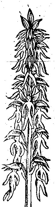

L'orchidea a sinistra sulla tavola 218 (insieme al Limodorum abortivum) è la Neottia nidus-avis: Orchis abortiva fusca.
Mi piace molto l'Orchis anthropophora!

E' vero!! Non l'avevo riconosciuta! :)
