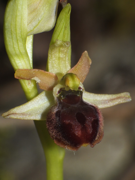

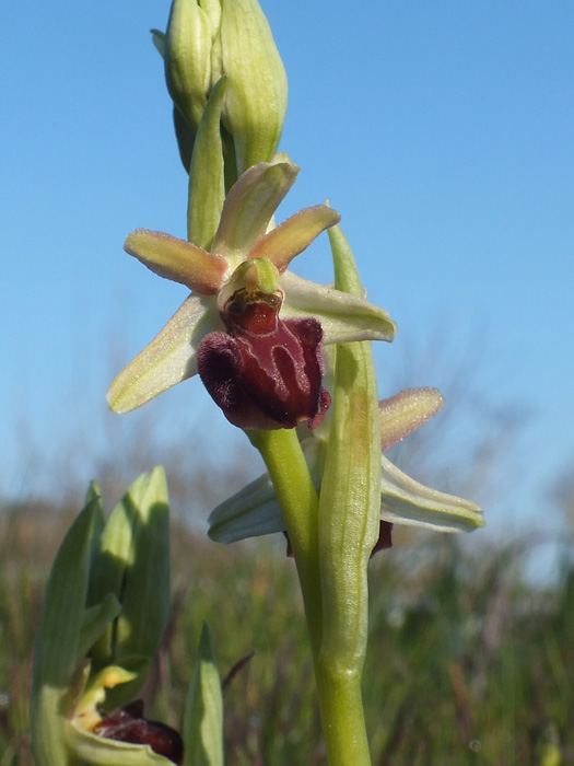

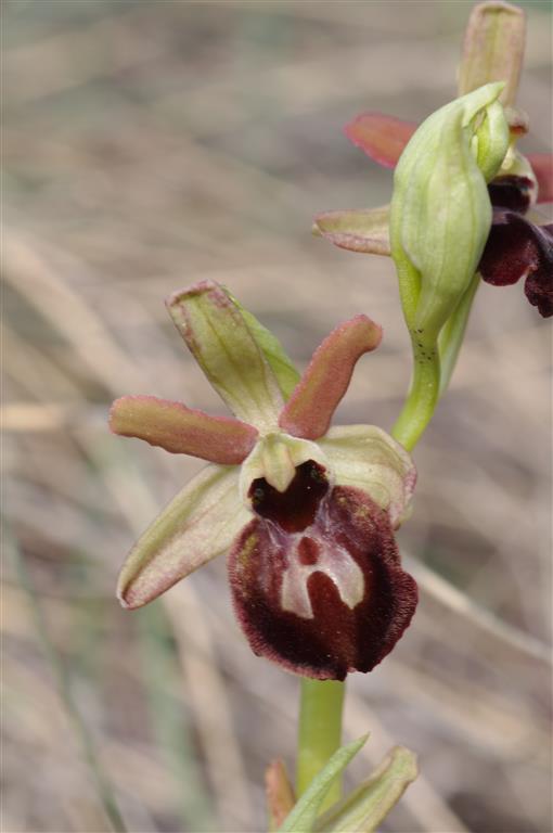

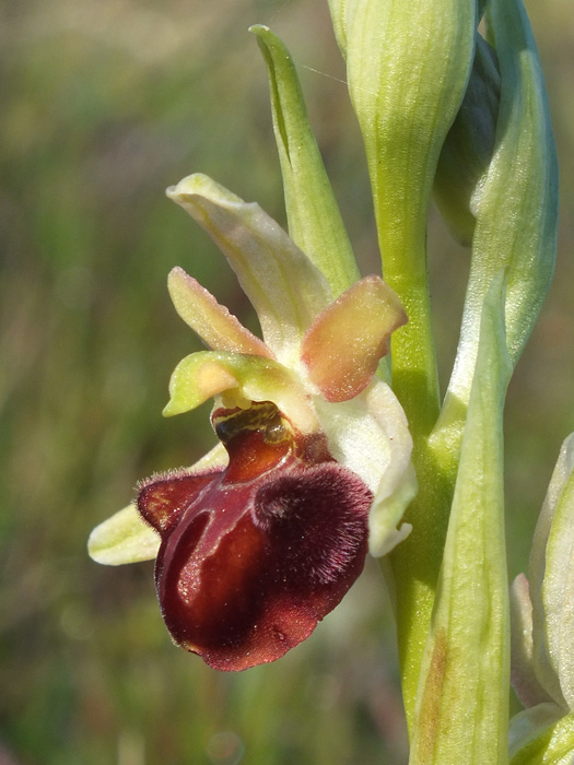

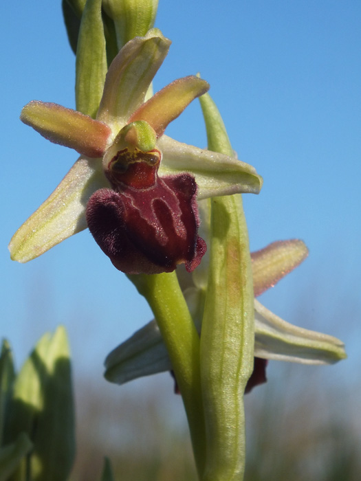

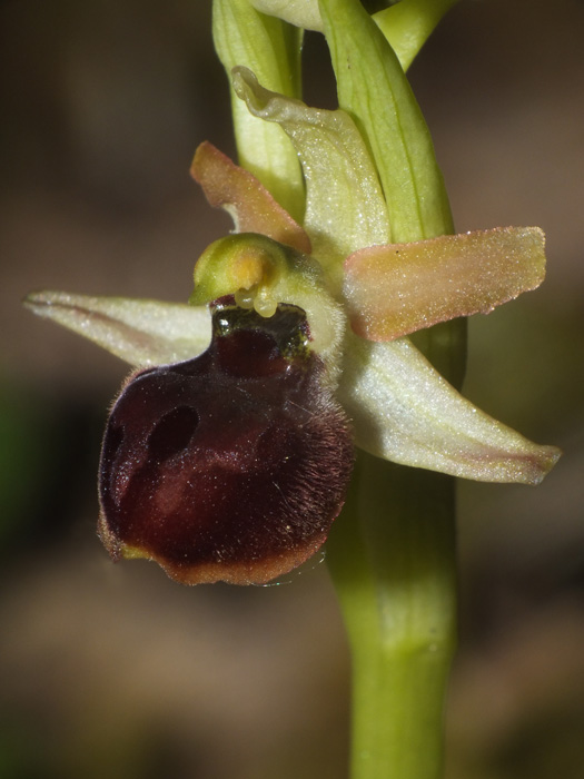

Vorrei chiedere un favore a tutti i soci che hanno foto di Ophrys sphegodes / aranifera a sepali colorati (non verdi come solito che sia il perianzio di questa specie) se possono pubblicare qualche foto. In particolare a Massimo che so che conosce varie stazioni di questa specie caratterizzate da sepali con varie sfumature dal bianco al rosato. Se fosse possibile vorrei confrontare foto frontali e laterali per poter apprezzare anche l'angolo tra ginostemio e labello... Grazie!
MessaggioInviato: 28 febbraio 2015, 1:26
Ne ho pochine. Ci metto anche un esemplare di O. maritima, sempre la si consideri all'interno di O. sphegodes
DSCF5643.jpg [ 115.07 KiB | Osservato 19991 volte ]
DSCF5644.jpg [ 115.52 KiB | Osservato 19991 volte ]
DSCF5641.jpg [ 143.91 KiB | Osservato 19991 volte ]
DSCF6879.jpg [ 111.59 KiB | Osservato 19991 volte ]
DSCF6895.jpg [ 116.64 KiB | Osservato 19991 volte ]

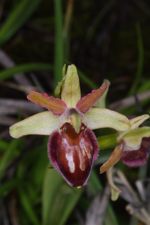

Luca ti mando alcune istantanee ma non so se corrispondano alla tua richiesta, ciao Fernando
619 (Medium).JPG [ 90.44 KiB | Osservato 19978 volte ]
613 (Medium).JPG [ 96.96 KiB | Osservato 19978 volte ]
596 (Medium).JPG [ 90.84 KiB | Osservato 19978 volte ]

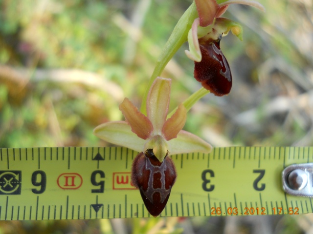

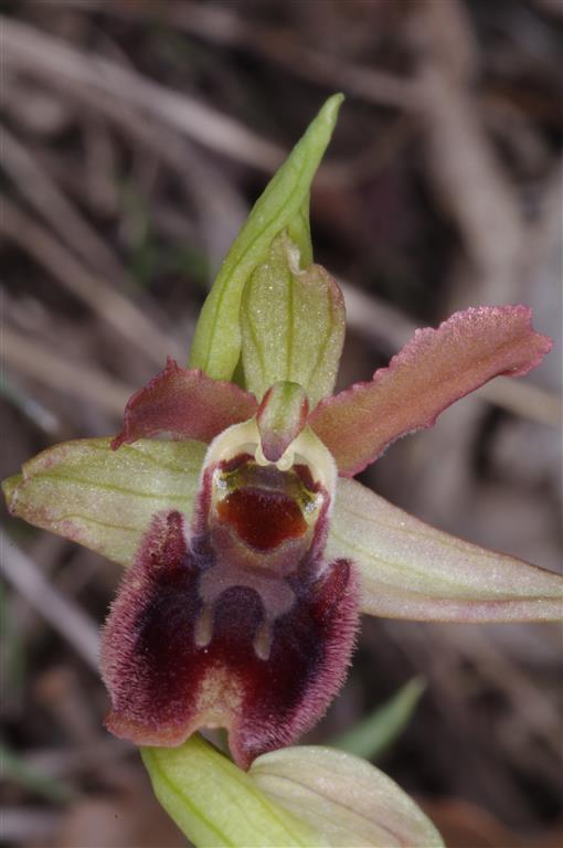

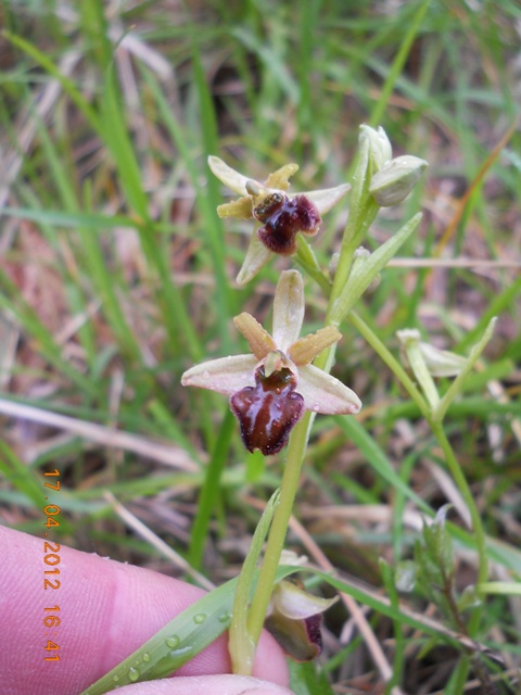

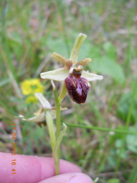

Ciao, Luca: qualcuna l'ho incontrata anch'io.
Allego alcune foto tra le più significative, scattate fra tante senza valutare la colorazione particolare dei sepali.
Altre forse interessanti te le invierò per e-mail.
Ovviamente non mi pronuncio sulla classificazione... :imbarazzato:
Val di Magra, Piano di Vezzano (SP):
mar 2012 3 089.jpg [ 158.98 KiB | Osservato 19968 volte ]
Val di Magra, Fosdinovo (MS)
curvone 170412 028.jpg [ 147.81 KiB | Osservato 19968 volte ]
curvone 170412 029.jpg [ 164.42 KiB | Osservato 19968 volte ]

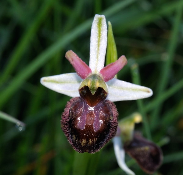

Ne inserisco un paio anche io. :ciao:
Lago d'Iseo (Bs)
Vale
1_lato.jpg [ 60.39 KiB | Osservato 19959 volte ]
2_fronte.jpg [ 55.1 KiB | Osservato 19959 volte ]
1_fronte.jpg [ 43.51 KiB | Osservato 19959 volte ]
