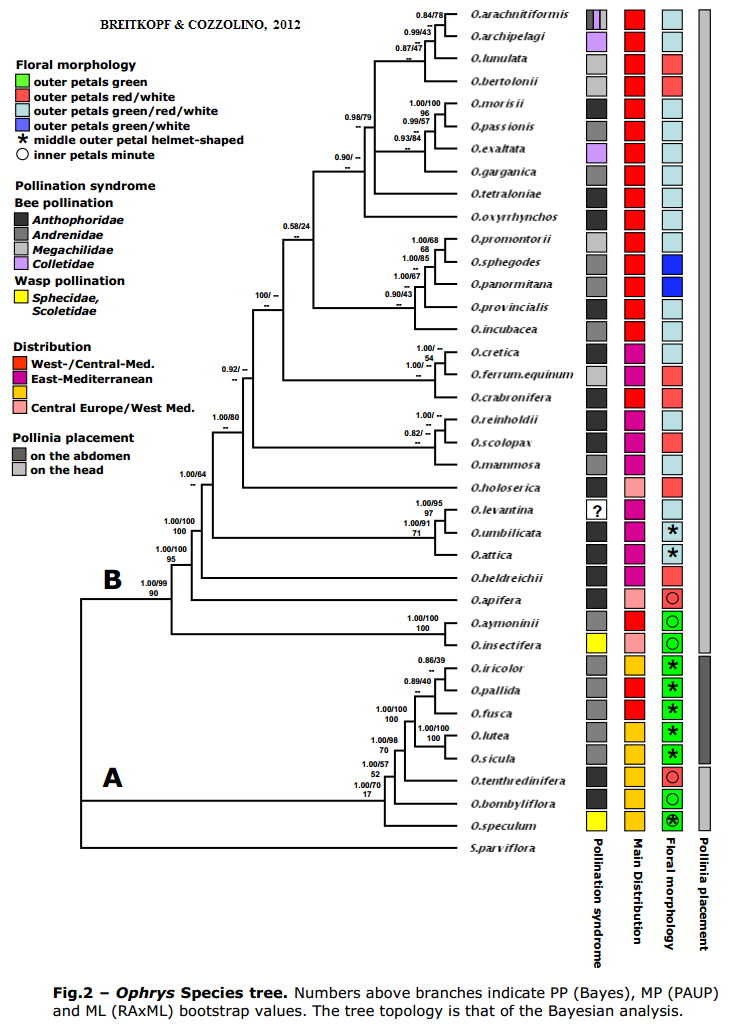

Adesso ho trovato la tesi di Hendrik Breitkopf, pubblicata quest'anno e realizata sotto la supervisione di Salvatore Cozzolino dell'Università degli Studi di Napoli:
http://www.fedoa.unina.it/8828/1/Breitkopf.pdf
Documento molto interessante, che contiene molti risultati presentatici da Cozzolino al convegno di Viggiano quest'anno.
In questa tesi viene presentato un nuovo albero filogenetico del genere Ophrys (pagina 40), nel quale ci sono 2 cladi A e B:
- Clade A : Speculum (alla base) + Bombyliflora + Tenthredinifera + Pseudophrys
- Clade B : Insectifera (alla base) + Apifera + tutti gli altri Euophrys.
Spiegano che alla base dei 2 cladi, ci sono 2 specie impollinate da vespe (Speculum e Insectifera) mentre tutte le altre specie sono impollinate da ape (tranne Ophrys cilicica che è poi tornato all'impollinazione dalle vespe). Questo vorebbe dire che l'impollinazione dalle vespe è il meccanismo di impollinazione originale, mentre l'impllinazione dalle ape è comparso dopo nell'evoluzione del genere Ophrys.
Cosa ne pensate? Il gruppo Speculum-Bomby-Tenthred è veramente più vicino al gruppo Pseudophrys che alle altre Euophrys?
In questo caso, le somiglianze tra il gruppo Tenthredinifera e per esempio holosericea (disegno dello specchio, struttura "campo basale-pseudocchi-cavità stigmatica", colori delle diverse parte,...) sarebbero dovute a une convergenza evolutiva? O a un'introgressione tra i 2 cladi?

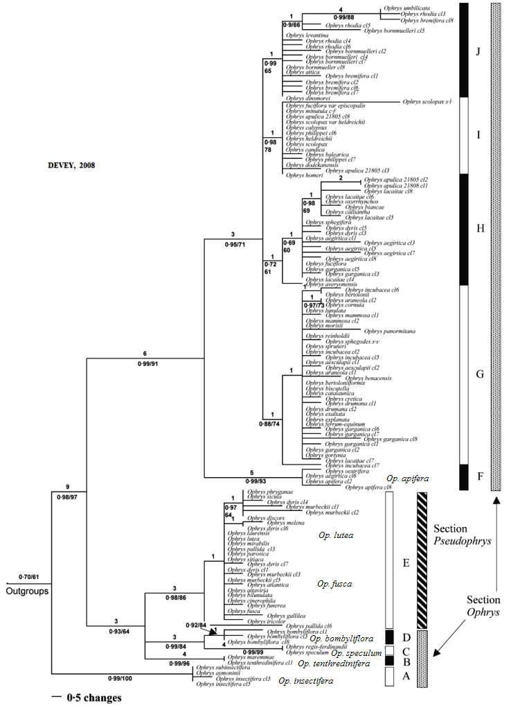

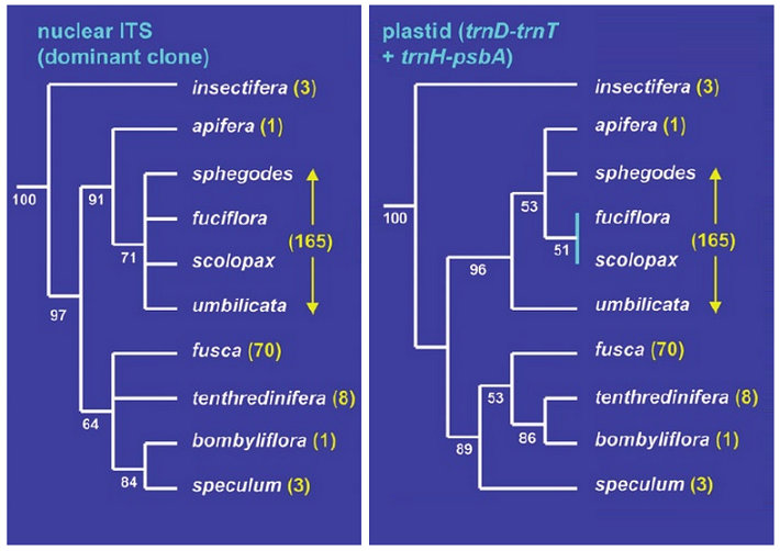

Oltre ai 3 articoli citati da Alex all'inizio vorrei riportare anche il seguente, basato sulla micromorfologia del labello:
Bradshaw, 2010 - Comparative labellum micromorphology of the sexuallydeceptive temperate orchid genus Ophrys: diverseepidermal cell types and multiple origins of structural colour
Allego poi di seguito gli alberi filogenetici dei lavori citati.
Alex ha scritto:
In particolare, la posizione dei gruppi Insectifera, Apifera, e Tenthredinifera-Bombyliflora-Speculum, cambia molto da un albero filogenetico all'altro.
Per quanto possa variare la posizione di rappresentazione all'interno dei vari alberi, mi sembra comunque che in tutti sia dimostrata, a partire da Soliva, 2001, la relazione del gruppo Tenthredinifera-Speculum-Bombyliflora con il gruppo Fusca-Lutea, da intendersi come origine condivisa da uno stesso antenato comune, diverso da quello che ha portato all'origine di tutte le altre Euophrys. Un po' più variabile la posizione di Insectifera, la cui origine più ancestrale rispetto alle altre specie, è rappresentata come la più antica in Devey, 2008 mentre in Bateman e Soliva solo come la più ancestrale del gruppo Euophrys. Discorso simile per Ophrys apifera, ma del resto essendo le specie con i caratteri più stabili, è anche normale che siano quelle evolutesi e stabilizzatesi più anticamente. Se poi Op. insectifera e Op. speculum siano realmente i progenitori dei due gruppi è difficile a dirsi, per cui l'unica penso sia confrontare i vari studi effettuati e analizzare i risultati ottenuti.

Ciao Luca,
Grazie di aver sviluppato l'argomento con l'allegamento dei diversi alberi filogenetici. Volevo farlo anch'io pero mi hai preceduto!
Adesso mi sa che mi devo stampare le discussioni sul concetto di specie e sottospecie. Volevo leggerle da un po' di tempo ma mi da fastidio leggere dei testi lunghi sullo schermo (sopratutto in italiano!).
(Ecco perché anch'io ho soltanto sfogliato la tesi di Breitkopf per il momento.)
Eh si!!! Eppure questa relazione mi è dificile da accettare, anzi da capire. Perché come dicevo, ci sono delle somiglianze evidente per esempio tra Tenthredinifera, Apifera e Fuciflora (holosericea). Mentre non vedo nessuna somiglianza tra Tenthredinifera e Fusca. Quindi qualcosa non mi torna!

Ho trovato un nuovo articolo molto recente (Settembre 2012) dove viene proposto un ulteriore albero del genere Ophrys che comunque bene o male rispecchia quanto finora evidenziato:
Nicolas J. Vereecken (2012) Pre-adaptations and the evolution of pollination by sexual deception: Cope’s rule of specialization revisited. Proceedings of The Royal Society B - doi:10.1098/rspb.2012.1804 - Published online
Vereecken,2012.JPG [ 39.19 KiB | Osservato 17530 volte ]

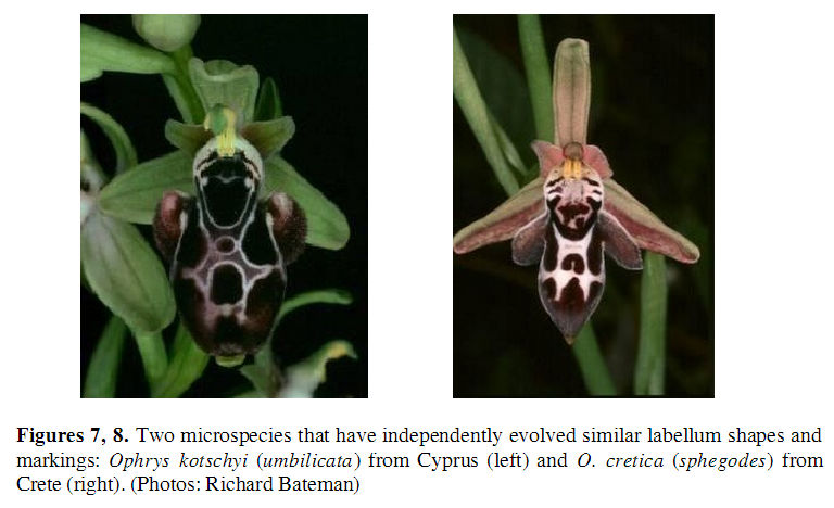

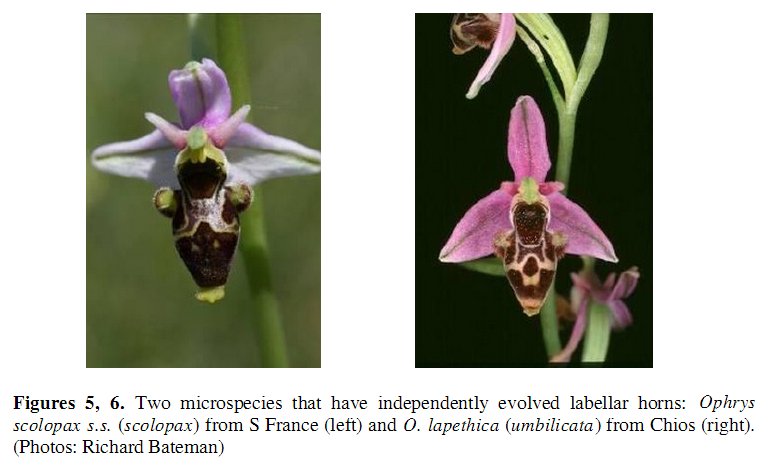

A proposito del tuo commento relativo alla convergenza evolutiva tra Ophrys tenthredinifera e Ophrys fuciflora & co. risfogliando un articolo di Bateman del 2010, appena ho rivisto le immagini riportate mi è venuta in mente questa discussione! L'articolo è il seguente e ti allego anche le immagini con la didascalia.... Ophrys morfologicamente "simili" ma evolutesi indipendentemente. Penso che lo stesso discorso possa valere anche per la Ophrys tenthredinifera e il gruppo Ophrys fuciflora-sphegodes-apifera.
Bateman et al. (2010) Conflicting species concepts underlie perennial taxonomic controversies in Ophrys. Cah. Soc. Fr. Orch., n° 7 (2010) – Actes 15e colloque de la Société Française d‟Orchidophilie, Montpellier.
Bateman 1.PNG [ 334.37 KiB | Osservato 17464 volte ]
Bateman 2.PNG [ 384.52 KiB | Osservato 17464 volte ]
