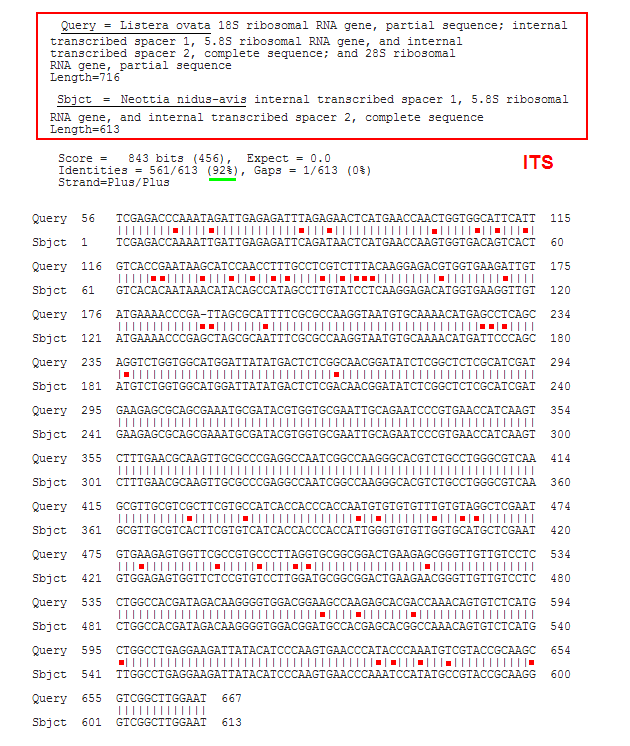

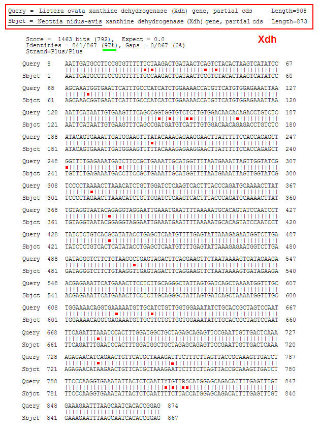

MessaggioInviato: 6 ottobre 2012, 10:59
C'è una cosa che mi lascia perplesso.. cercando di confrontare le sequenze di Listera ovata e L. cordata con quelle di Neottia nidus-avis per avere un confronto diretto delle sequenze geniche, le uniche due che vengono confrontate in automatico sono le sequenze ITS e Xdh. Tutti gli altri geni sopra proposti, o non sono disponibili per entrambe le specie (potrebbero anche essere depositate in altre banche dati di minor importanza o non essere ancora state depositate) o sono talmente diverse da non essere nemmeno confrontabili, tanto che il software automatico non le prende nemmeno in considerazioni come simili (in particolare rbcL e matK). Forse sono io che sbaglio da qualche parte... ad ogni modo di seguito allego il confronto di allineamento delle sequenze di Listera ovata e Neottia nidus-avis per le sequenze geniche ITS e Xdh. La somiglianza è del 92% per la regione ITS e del 97% per la regione Xdh. I quadratini rossi corrispondono a basi nucleotidiche del DNA in cui non c'è corrispondenza tra le due specie.
Listera ovata, ITS.PNG [ 44.3 KiB | Osservato 7671 volte ]
Listera ovata, Xdh.PNG [ 51.67 KiB | Osservato 7671 volte ]
