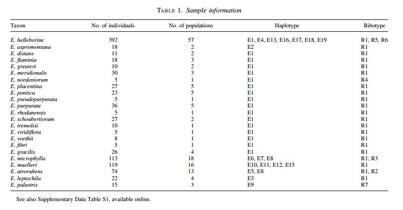

Venendo all'articolo, o meglio a quello che più ci può interessare di esso, facendo varie analisi gli autori hanno individuato per ogni specie, come dicevamo, vari aplotipi e ribotipi, riassunti nella seguente tabella. Gli aplotipi sono stati identificati con la lettera E (E1-E19) mentre i ribotipi con la lettera R (R1-R7).
aplotipi e ribotipi.JPG [ 39.01 KiB | Osservato 16174 volte ]

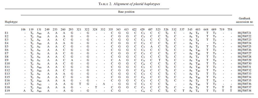

Nell'articolo viene presentata un'altra tabella in cui sono rappresentate le differenze di sequenza tra i vari aplotipi identificati, ovvero le mutazioni significative rilevate, ma probabilmente molto più interessanti, sono le tabelle subito successive, con la rappresentazione dei dati ottenuti dalle analisi.
mutazioni.JPG [ 54.67 KiB | Osservato 16162 volte ]

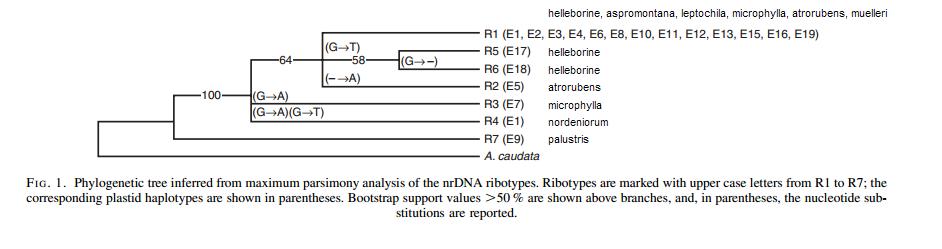

Albero filogenetico basato sui ribotipi. (Ho aggiunto direttamente i nomi delle specie a cui la sigla del ribotipo o aplotipo fanno riferimento).
tree.JPG [ 35.22 KiB | Osservato 16174 volte ]

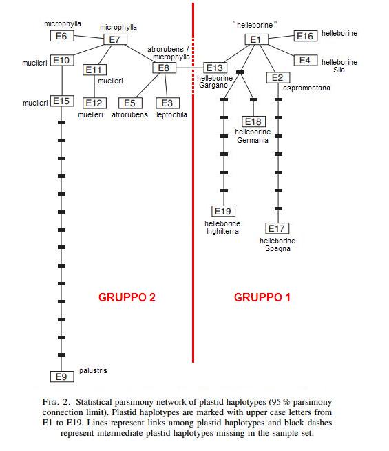

Network d'analisi basato sugli aplotipi.
tree2.JPG [ 42.39 KiB | Osservato 16168 volte ]

Tornando alle Epipactis, il modello filogeografico di questo studio, mostra un singolo aplotipo plastidiale principale per ciascuna specie, caratterizzata da un'ampia distribuzione geografica nella penisola italiana: E. helleborine (E1), E. muelleri (E10), E. microphylla (E7), E. leptochila (E3), E. atrorubens (E5), e alcuni aplotipi unici o rari con distribuzioni localizzate. I cinque aplotipi plastidici ampiamente diffusi possono essere suddivisi in un network di analisi in due gruppi principali: Uno composto dai quattro aplotipi plastidici (E10, E7, E3 ed E5) e l'altro composto solamente da E. helleborine (s.s. e s.l.) con aplotipo plastidiale E1 .
Risulta dunque che, volenti o nolenti, E. muelleri, E. microphylla, E. leptochila ed E. atrorubens, sono tutte strettamente correlate (uno o due step mutazionali), e risultano anche vicine ad altri aplotipi plastidici poco diffusi (E8) condiviso da certe E. microphylla e E. atrorubens, o geograficamente localizzati (E11, E12, E15 ed E6, ovvero in ordine E. muelleri i primi tre ed E. microphylla E6). Epipactis microphylla e E. atrorubens possono condividere un aplotipo plastidico comune (E8) fatto che non può essere facilmente spiegato come conseguenza del flusso genico tra le due specie, che possiedono differenti ribotipi nucleari. Una potenziale alternativa per spiegare questo modello è che l'aplotipo plastidiale E8 rappresenta l'aplotipo plastidico ancestrale di queste due specie di recente evoluzione. Questa ipotesi è supportata dal network di analisi, in cui si osserva la posizione intermedia di E8 tra gli aplotipi plastidici E5 (tipico di E. atrorubens) e E7 (tipico di E. microphylla) e dal fatto che gli individui di E. microphylla ed E. atrorubens con aplotipo plastidiale E8 hanno sempre il ribotipo ancestrale R1.
Una alternativa per spiegare questo accoppiamento non selettivo, tra genomi nucleari e citoplasmatici, sarebbe quella di ipotizzare la presenza di incroci e autofecondazione tra popolazioni di queste due specie, allogame facoltative.
Le strette connessioni tra gli aplotipi presenti in Sardegna e quelli dell'Italia centrale può essere attribuita a cicli glaciali del Quaternario, che, a causa dei presunti collegamenti che a quel tempo erano presenti tra il blocco Corso-Sardo e l'attuale Toscana, hanno permesso uno scambio biotico attraverso l'arcipelago toscano. L'attuale diversità di aplotipi plastidiali in Sardegna è rappresentato da una combinazione di due aplotipi unici (E11 ed E15, di E. muelleri) e aplotipi condivisi con la terraferma (E1, E8, ed E10). Questi ultimi casi riguardanti gli aplotipi E8-E10 ad ampia diffusone(di E. muelleri, E.microphylla ed E.atrorubens della pensinsula italiana) ed E1 (caratteristica di E. helleborine sempre della Italia peninsulare). Inoltre, i due aplotipi sardi geograficamente localizzati (E11 e E15) sono strettamente collegati all'aplotipo E7 della terraferma, ampiamente diffuso, e al raro aplotipo E12 (una singola mutazione) presente solo in Toscana e nelle isole dell'Arcipelago Toscano (Isola d'Elba), che presumibilmente ha agito da ponte tra l?italia centrale e la Sardegna.
La E. helleborine s.s. è caratterizzata da un unico aplotipo plastidiale ampiamente diffuso (E1) distribuito in tutta la penisola italiana, dalle Alpi alla Sicilia. Strettamente legato a questo aplotipo plastidiale principale (solo un passo mutazionale) ci sono alcuni aplotipi plastidici (E13, E2, E4 ed E16) con una distribuzione geograficamente localizzata (E4 è presente solo nelle montagne della Sila e E13 solo sul promontorio del Gargano).
Sorprendentemente, aplotipo plastidiale (E1) di E. helleborine ampiamente diffuso in Italia, ha mostrato molte differenze rispetto agli aplotidi plastidiali della E. helleborine s.s. prelevati sia in Germania settentrionale e meridionale (E18, tre mutazioni), Inghilterra (E19, otto mutazioni) e Spagna (E17, nove mutazioni).
Le differenze (dieci mutazioni) tra gli aplotipi di E. helleborine provenienti da Italia, Inghilterra e Spagna, confermando la presenza di un segnale filogeografico significativo in questa regione del plastidio, suggeriscono anche che esse rappresentano tutte differenti rotte di colonizzazione che non si sono più incontrate dopo l'ultima espansione post-glaciale.
Il minor numero di differenze tra gli aplotipi delle E. helleborine italiane e tedesche indica probabilmente che i due ceppi che hanno colonizzato l'Europa centrale e l'Italia, sono partiti da un antenato comune. Queste evidenze filogeografiche indicano che in Italia sono presenti solo due ceppi principali, uno composto da E. helleborine s.s. ed E. helleborine s.l. (per lo più caratterizzate dall'aplotipo plastidiale E1) e un secondo ceppo che comprende E. muelleri, E. microphylla, E. atrorubens ed E. leptochila.

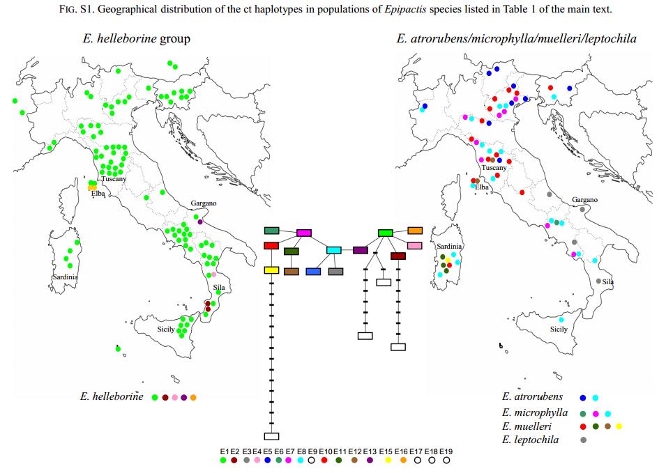

mappa.JPG [ 82.42 KiB | Osservato 16173 volte ]

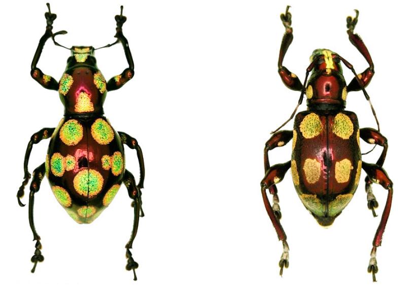

Per fare un esempio di CONVERGENZA EVOLUTIVA, mi è venuta in mente la mia amata entomologia ed in particolare una delle famiglie sulla quale mi sto concentrando ultimamente. La Famiglia dei Curculionidae.
Nelle Filippine, e solo lì, esiste una tribù di questa famiglia (tribù dei Pachyrrhynchini), di splendidi insetti dai colori piuttosto sgargianti, che piano piano stò raccogliendo nella mia collezione. ;) ;)
Beh! Credo che questo sia uno degli esempi più eclatanti di convergenza evolutiva. Infatti, insieme a questi splendidi Curculionidi, nelle Filippine, convivono nello stesso habitat altri coleotteri, che all'apparenza sembrano praticamente identici, ma che invece appartengono ad una Famiglia diversa, infatti i "sosia" sono dei Cerambycidae!!!!! :shock: :shock: :roll: :roll: :shock: :shock:
Sulla sinistra della foto estratta da questa pagina: http://salagubang.net/blog/2010/04/17/a-new-and-interesting-salagubang-ebook-for-download/
potete vedere il Curculionidae, mentre alla sua destra il Cerambycide "imitatore".
Se non è convergenza evolutiva questa!!!.....meditate gente.....meditate!!!
sulla sx: Pachyrhynchus gemmatus (Curculionidae) - sulla dx: Doliops sp. (Cerambycidae)
Convergenza-Evolutiva.jpg [ 48.65 KiB | Osservato 16100 volte ]
