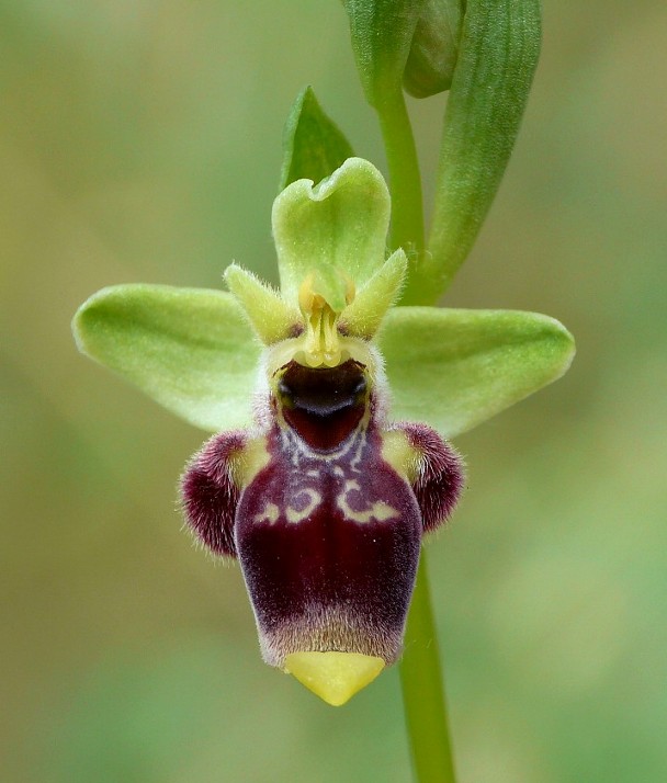

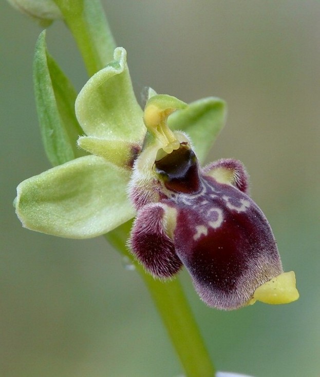

OPHRYS SCOLOPAX DEL GARGANO
Ophrys Gargano.PNG [ 764.29 KiB | Osservato 12180 volte ]
Vi segnalo una discussione sul forum francese in cui si sta parlando dello steeso argomento:
http://ophrys.bbactif.com/t12105-giros-notizie-n-51

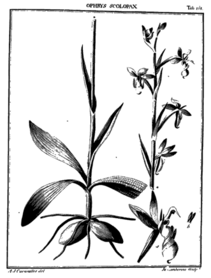

Già che ci siamo ne approfitto per riportare anche la descrizione e illustrazione originali di:
Ophrys scolopax subsp. scolopax Cav., Icon. 2: 46 (1793).
Cavanilles, Antonio Jose, Icones et Descriptiones Plantarum, quae aut sponte in Hispania crescunt, aut in hortis hospitantur.
Op. scolopax.PNG [ 73.2 KiB | Osservato 12152 volte ]
Op. scolopax, tav.161.PNG [ 261.97 KiB | Osservato 12152 volte ]

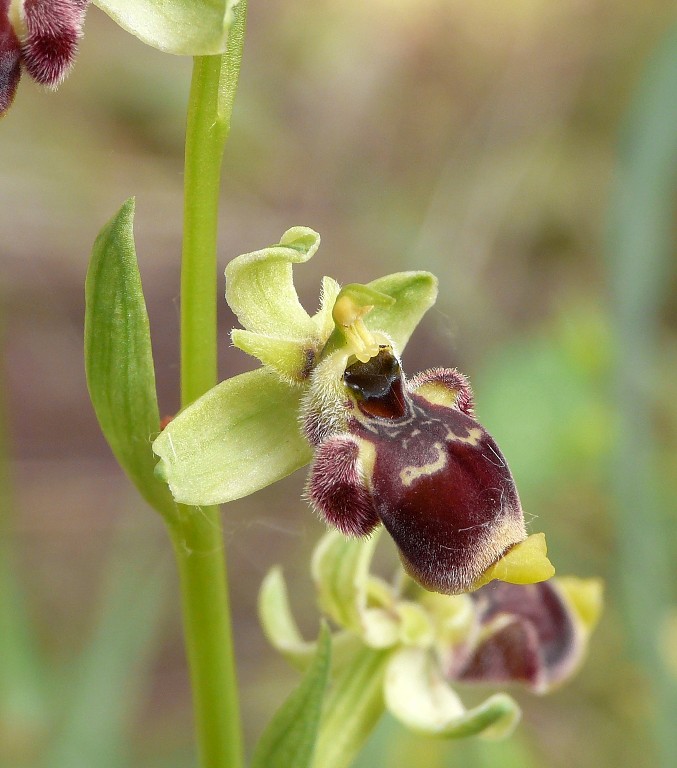

Per complicarvi ancor di più, vi mando alcune foto di Ophrys conradiae del mio paese..... qualcuno da molto lontano(Olanda) vuole farne una specie nuova..... :evil: :evil: :evil: dicono che non sono Ophrys conradiae....... :o :o :o
12 giugno 2011 182.jpg [ 88.72 KiB | Osservato 12127 volte ]
foto numero 5.jpg [ 90.58 KiB | Osservato 12127 volte ]
12 giugno 2011 156.jpg [ 112.5 KiB | Osservato 12127 volte ]
Se guardi la figura in cima alla pagina dove ho raffigurato le tre entità del Gargano, mi sembra normale... sotto la conradiae c'è un nome solo, bisogna aggiungerne qualcuno! A cosa avevano pensato? Io suggerirei: Ophrys oestrifera subsp. conradiae o Ophrys conradiae subsp. garganensis! :D
Resto dell'idea che per pubblicare una nuova specie, oggi serva una analisi non solo morfologica, ma se non è accessibile quella genetica, almeno fare una gascromatografia delle molecole feromoniche emesse, e valutare se sono diverse da quelle emesse dalle altre specie dalla quale la si vuole distinguere. Feromoni vegetali diversi vuol dire anche diversi insetti impollinatori attratti, e questo potrebbe, e dico "potrebbe", voler dire isolamento dalle altre. Ricordate la presentazione serale fatta da Cozzolino al raduno in Basilicata?
