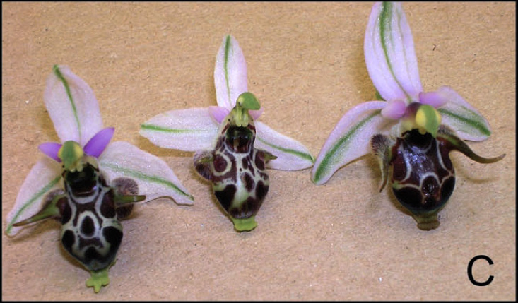

In particolare mi ha sorpreso l'esperimento ottenuto da Bateman et al. autoimpollinando un singolo fiore di Ophrys cornuta (Ophrys scolopax subsp. cornuta) e osservando i diversi morfotipi ottenuti dalla crescita dei semi ottenuti!! Se si considera che ogni fiore produce circa 30.000 semi, potremmo allora ottenere dall'impollinazione di un singolo fiore parecchi dei diversi morfotipi che Delforge considera invece specie differenti! :o
Op. scolopax subsp. cornuta.jpg [ 148.75 KiB | Osservato 23723 volte ]

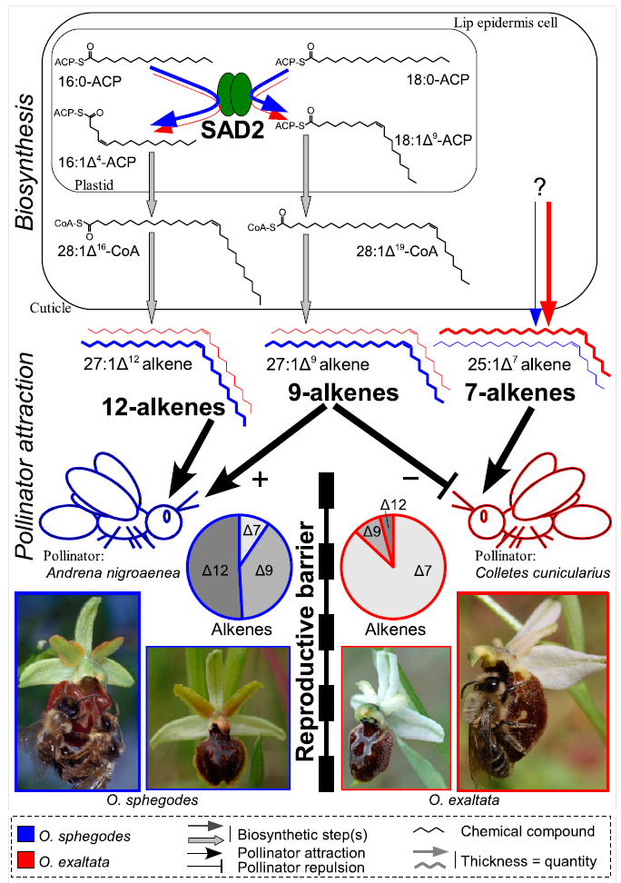

Uno dei tre punti elencati all'inizio, sta dando notevoli soddisfazioni ai ricercatori. E' stato infatti possibile analizzare una sequenza genetica, studiarne il prodotto e comprendere in che modo questo influisca direttamente sulla biologia della specie, e come sia coinvolto nei fenomeni di speciazione! Lo studio è in corso da alcuni anni, e i geni studiati sono stati chiamati SAD [stearoyl-acyl carrier protein (ACP) desaturase (SAD)]. Si tratta di una famiglia di geni, almeno sei finora noti, che nelle Ophrys sono alcuni dei geni che permettono di sintetizzare le molecole (feromoni vegetali) che attirano gli insetti impollinatori. Ebbene, il ragionamento di base è il seguente, se le molecole prodotte da due piante sono diverse, queste attireranno insetti impollinatori differenti, e si può quindi presumere che in una qualche percentuale stimabile, esse siano riproduttivamente isolate l'una dall'altra (tralasciando la loro possibilità di ibridarsi). L'articolo in questione è il seguente:
P.M. Schlüter, S. Xua, V. Gagliardini, E. Whittled, J. Shanklind, U. Grossniklausb, e F.P. Schiestl (2011) Stearoyl-acyl carrier protein desaturases are associated with floral isolation in sexually deceptive orchids, PNAS, vol. 108, n. 14, 5696–5701, che ho già inserito anche nell'elenco di articoli disponibili nella sezione Biblioteca.
Le due specie analizzate in questo lavoro secondi alcuni ricercatori appartengono alla stessa entità. Secondo alcuni ricercatori infatti Ophrys exaltata non sarebbe altro che un sinonimo di Ophrys sphegodes. Direi che questo lavoro è un passo avanti sul riconoscimento della validità di questa entità, come specie indipendente, non solo dal punto di vista morfologico, ma anche genetico. Allego solo una immagine tratta dall'articolo, che mi sembra molto significativa.
Si tratta di un modello sommario di come il gene SAD2 è coinvolto nell'isolamento riproduttivo tra Ophrys sphegodes e Ophrys exaltata. L'attività del gene SAD2 è più elevata in O. sphegodes (freccia blu) rispetto alla O. exaltata (freccia rossa), a causa di differenze di espressione (e funzionali). I prodotti della reazione di SAD2 sono processati e convertiti nella cellula in 9-alchene e in 12- alchene, i cui livelli sono più elevati in Ophrys sphegodes che in Ophrys exaltata. L'esatta fonte dei livelli elevati di 7-alchene in Ophrys exaltata è ancora incerto. Gli alcheni dei fiori sono rilevati dagli insetti impollinatori, e mentre il 12-alchene funziona come molecola attraente per l'ape Andrena nigroaenea (impollinatore di Ophrys sphegodes), al contrario, l'ape Colletes cunicularius (impollinatore di Ophrys exaltata) è attratta dal 7-alchene. Il 9-alchene, prodotto in alte concentrazioni solo in Ophrys sphegodes ha una doppia funzione, attraente per Andrena nigroaenea e inibente per Colletes cunicularius. Nel complesso, differenti miscele di alcheni nelle due specie portano all'attrazione differenziale degli insetti impollinatori, associati all'isolamento riproduttivo. Non dimentichiamo però che l'isolamento riproduttivo è solo il primo passo per poter ipotizzare che due entità sono realmente due specie differenti.
SAD2.PNG [ 353.55 KiB | Osservato 23557 volte ]

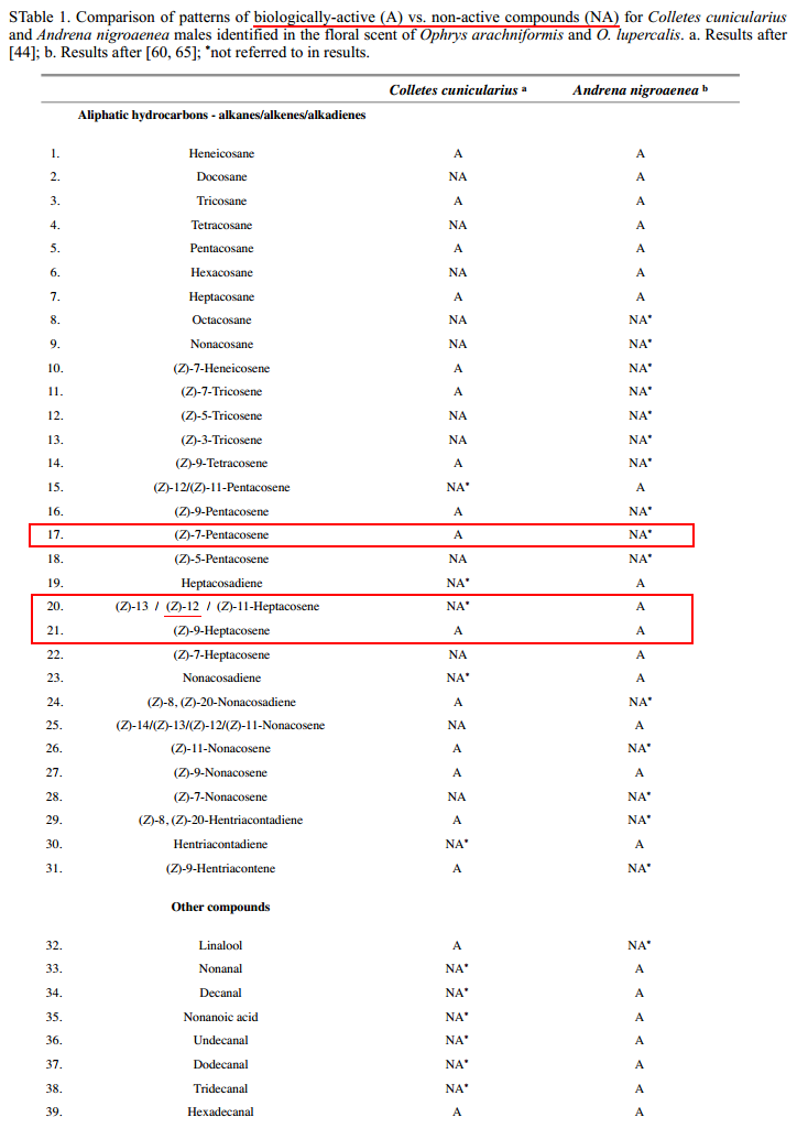

Per quanto riguarda il discorso ibridi, un lavoro interessante in cui si è analizzato l'isolamento riproduttivo e i feromoni vegetali emessi dalle due specie parentali e dall'ibrido, confrontandoli e valutando l'effetto sui rispettivi impollinatori è il seguente. Gli autori hanno analizzato tutte le sostanze emesse dalla Ophrys arachnitiformis e dalla Ophrys lupercalis, andando a confrontarle con quelle emesse dal loro ibrido.
N.J. Vereecken, S. Cozzolino and F.P. Schiestl, (2010) Hybrid floral scent novelty drives pollinator shift in sexually deceptive orchids, BMC Evolutionary Biology, 10 : 103.
In una tabella allegata all'articolo erano già stati riportati anche in questo studio i tre alcheni, riportati nel primo studio presentato, legati alla attività del gene SAD2. Allego un estratto della tabella, indicando nei riquadri rossi il 7-alchene (7-pentacosene) , il 9-alchene (9-eptacosene) e il 12-alchene (12-eptacosene) e le rispettive attività o inattività nei confronti dei due insetti impollinatori considerati, che come si può vedere corrispondono a quanto osservato anche nel primo articolo.
Chimical compounds - impollinators.PNG [ 106.51 KiB | Osservato 23543 volte ]
Salvatore Cozzolino ha scritto:
La base del problema resta quindi la non corrispondenza di fondo tra concetto morfologico di specie e concetto filogenetico (PSC) o biologico di specie (BSC). Chi descrive nuove specie lo fà su base morfologica senza preoccuparsi se si tratta di un gruppo monofiletico (secondo il PSC) o isolato riproduttivamente (come vuole il BSC). In realtà anche le nostre analisi genetiche (fatte con marcatori molto più sofisticati di quelli usati da Bateman) ci portano a conclusioni simili a quelle degli inglesi (cioè distinguiamo 10 max 12 gruppi). Però il fatto di non distinguere all'interno dei gruppi (anche con tecniche molecolari molto sofisticate) non implica (cosa che invece ha fatto Bateman) che tutti i membri di quel gruppo appartengano necessariamente alla stessa specie. In effetti, a mero titolo di esempio, O. sphegodes e O. exaltata sono assolutamente indistinguibili dal punto di vista genetico (e quindi non si separano secondo il PSC e secondo Bateman) ma quando studiate a fondo (Xu et al. 2011, Schlüter et al. 2010) si sono rivelate ben isolate riproduttivamente (quindi secondo il BSC sono due specie diverse) e ovviamente sono ben distinte anche morfologicamente e soprattutto per gli odori che emettono. In altri casi la differenza morfologica non è corrisposta da un isolamento riproduttivo o anche, cose morfologicamente molto simili sono parzialmente isolate riproduttivamente ( è il caso di O. sphegodes della Campania e della Puglia) perché hanno odori differenti ed attirano insetti differenti. Insomma, per non farla troppo lunga, in linea di principio ogni volta che si instituisce una nuova specie andrebbe indagata a fondo il suo isolamento riproduttivo e la sua filogenesi ma capirai che è praticamente impossibile da farsi per cui è ancora prassi basarsi esclusivamente sulla morfologia anche se questa, è stato visto proprio in Ophrys, può variare quasi a piacimento. Personalmente, e ripeto personalmente, sono dell' idea di usare molto di più in Ophrys il concetto di sottospecie (cosa in fondo fatta nel libro del Giros sulle orchidee d'italia) per tutte quelle "possibili specie" con attribuzione solo morfologica, nell'attesa di studi più approfonditi.
