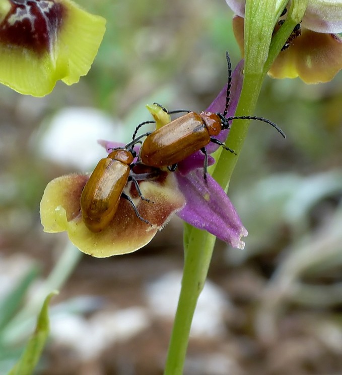

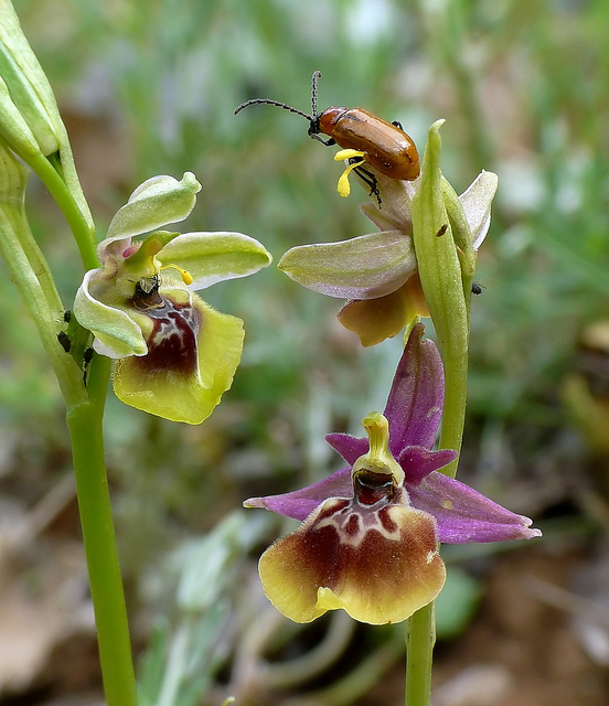

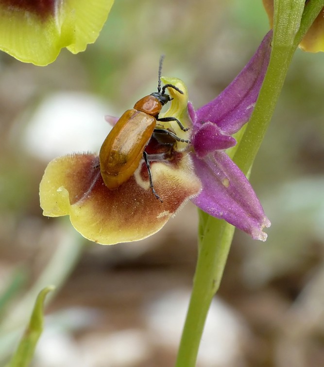

Io non posso che essere daccordo con Luca. In questi anni ho osservato una popolazioni ibridogena tra Ophrys lacaitae e Ophrys gracilis, ho passato tante ore sdraiato ad aspettare l'insetto impollinatore....niente, però osservavo dei coleotteri accoppiarsi e ancor prima rincorrersi su questi ibridi e su lacaite e gracilis, finchè 2 anni fa, vidi un coleottero con dei pollinodi sul pronoto( spero di non aver detto una cavolata), allora mi resi conto che erano questi piccoli coleotteri la causa di questi tanti ibidi.

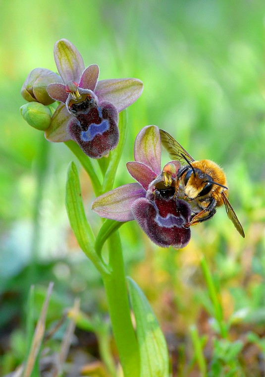

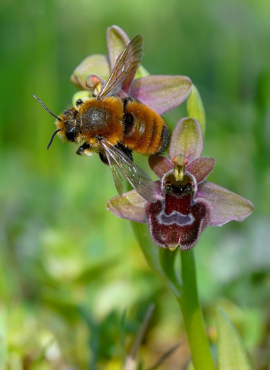

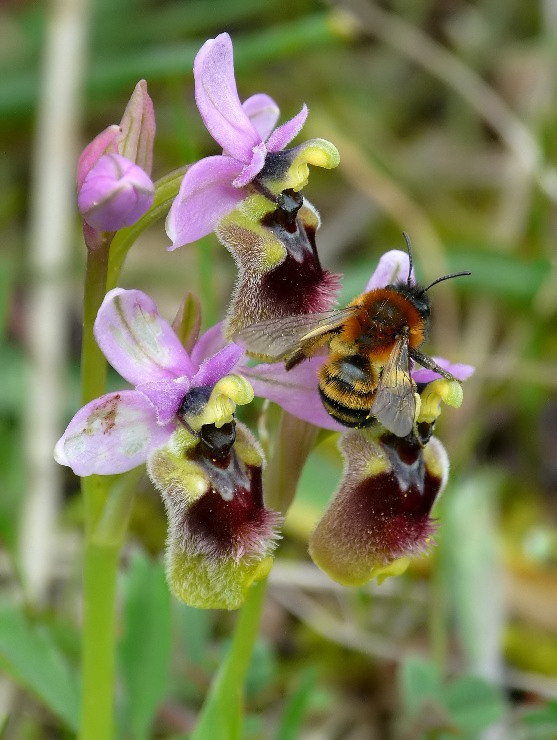

Altro esempio, ( voi mi direte ma non hai osservato alcuna pseudocopulazione).... su queste ophrys neglecta era posato un imenottero, quale....????
Non è certo l'insetto impollinatore riportato in letteratura( Eucera clypeata, Eucera oraniensis) ma la cosa che mi ha colpito tanto sono i colori dell'insetto molto simili a quelli della neglecta......?????

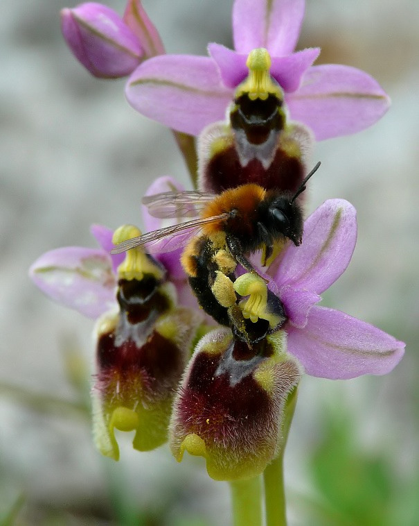

In queste foto invece vediamo un Megachile (Chalicodoma) parietina , mi ha aiutato nella classificazione Nicolas Vereecken uno dei più grandi esperti europei. Dicevo un Megachile (Chalicodoma) parietina su un ibrido tra bertoloniiformis e bombyliflora, l'insetto in questione viene riportato come impollinatore sia della Ophrys bertolonii che della Ophrys romolinii....

Altra foto.........
