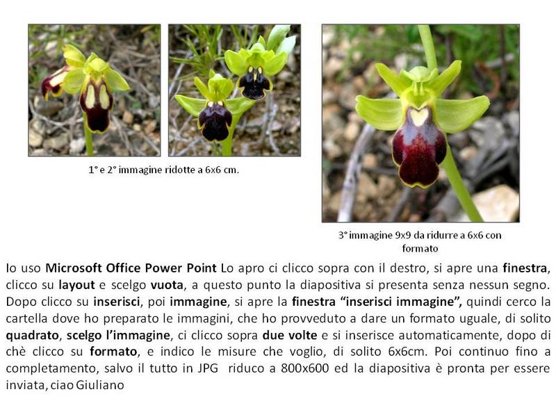

Bruno, Io uso POWER POINT, ed è tutto semplicissimo, scelgo le immagini dò a tutte il formato quadrato, apro Power point, vado su inserisci immagine scelgo l’immagine, creo le misure desiderate con formato, di solito 6x6, e inserisco tutte le altre, poi salvo il tutto in formato JPG, riduco a 800x600 e invio, ciao Giuliano

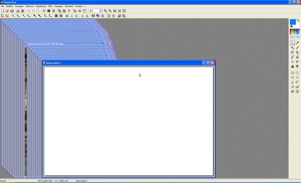

Scegliamo i files da utilizzare per la foto a riquadri. Copiamoli in una cartella che denomineremo nel modo che ci è più simpatico e ridimensioniamoli a 511x768 (reflex) o 576x768 (compatte). Non utilizzare mai i files originali per non rovinarli irrimediabilmente.
Poniamo che abbiamo deciso di mettere 21 foto in tre file e avremo sette foto per fila. Creiamo un riquadro vuoto per contenerle. Nel caso di una reflex avremo 511 pixel × 7 riquadri = 3.577 pixel di larghezza e 768 × 3 = 2304 pixel di altezza.

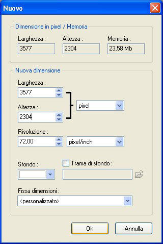

Clicchiamo nel menu File>Nuovo e creiamolo

Eccolo

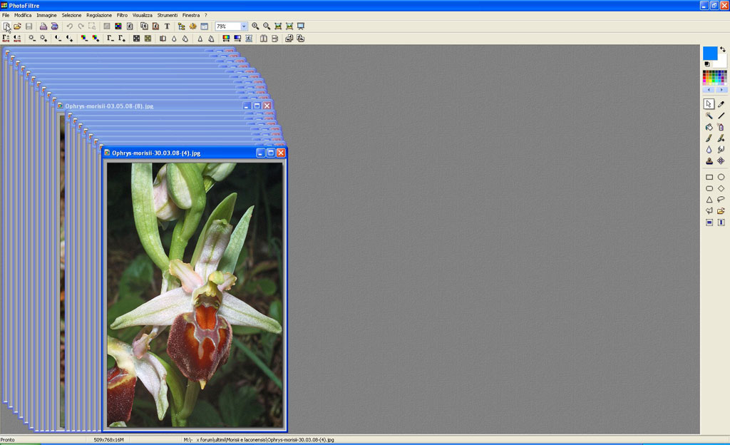

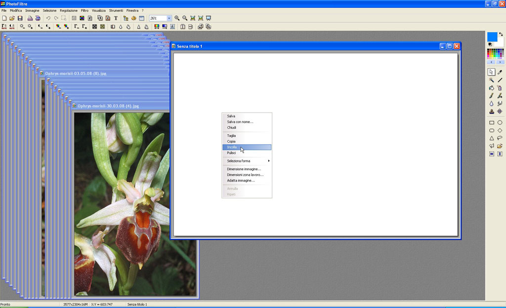

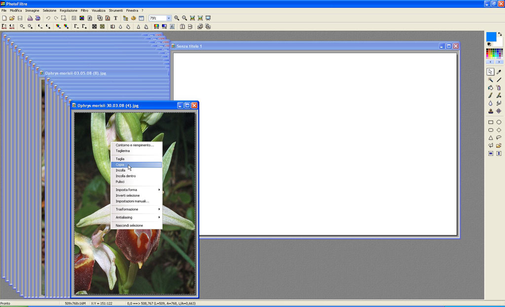

Andiamo sulla prima immagine e clicchiamoci sopra col tasto destro del mouse. Scegliamo “copia” dal menu che appare
(5).jpg [ 106.55 KiB | Osservato 22371 volte ]

andiamo sul riquadro che avevamo creato e ciccando col tasto destro scegliamo “incolla” dal menu
(6).jpg [ 107.46 KiB | Osservato 22371 volte ]

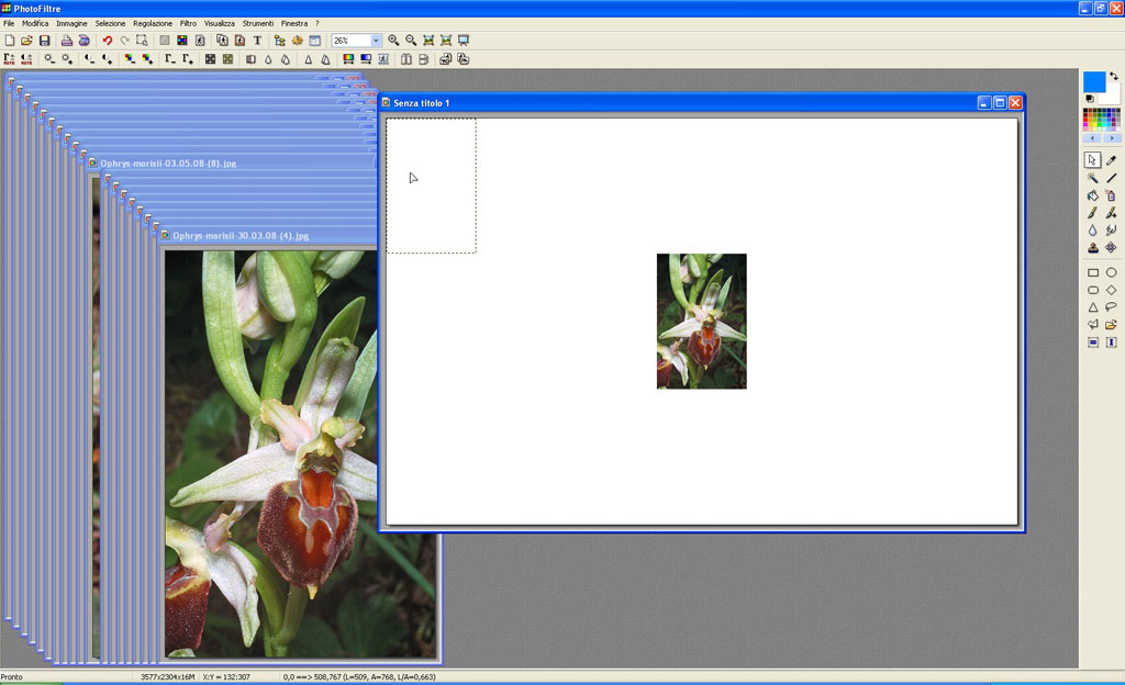

l’immagine appare al centro e noi dovremmo spostarla col puntatore, tenendo premuto il tasto sinistro, nella posizione desiderata

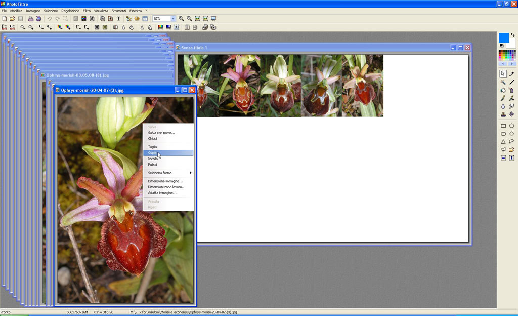

inseriamo le foto una dopo l’altra sempre facendo “copia”
(11).jpg [ 116.57 KiB | Osservato 22371 volte ]
