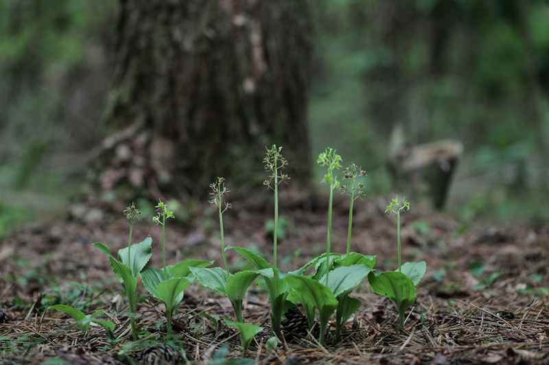

Ancora due foto
Liparis cinese (5).jpg [ 164.21 KiB | Osservato 18365 volte ]
Liparis cinese (4).jpg [ 179.23 KiB | Osservato 18365 volte ]

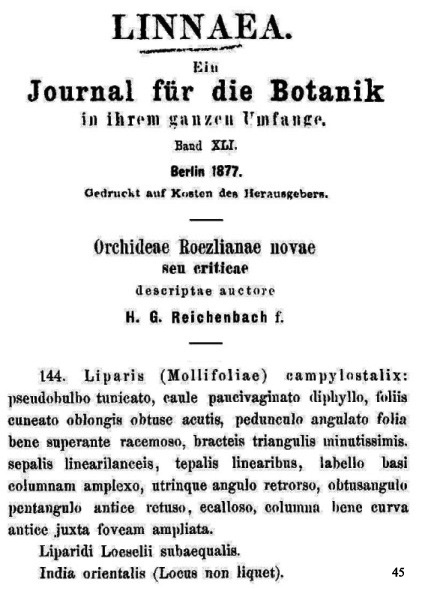

Secondo la chiave riportata in Flora of China, Liparis campylostalix / kumokiri dovrebbe avere le seguenti dimensioni fiorali:
Sepals 5-9 × to 2 mm; lip 6-7 mm; column 2.5-3.5 mm
mentre per le dimensioni della pianta e delle foglie e habitat, per ora ho solo questo riferimento:
foglie: lunghe 7-15 cm e larghe 4-10 cm.
Dal centro delle foglie il gambo fiorale non ramificato cresce fino ad un'altezza di 10-25 cm e porta 5-20 fiori verde brillanti.
Pseudobulbi rotondi, talvolta compressi, di 2 - 4 cm.
Habitat: orchidea di boschi decidui.
Liparis campylostalix Rchb.f., Linnaea 41: 45 (1877).
Homotypic Synonyms:
Leptorkis campylostalix (Rchb.f.) Kuntze, Revis. Gen. Pl. 2: 671 (1891).
Heterotypic Synonyms:
Liparis pauciflora Rolfe, Bull. Misc. Inform. Kew 1896: 193 (1896).
Liparis giraldiana Kraenzl., Bot. Jahrb. Syst. 36(82): 27 (1905).
Liparis kumokiri F.Maek., J. Jap. Bot. 12: 91 (1936).
Liparis auriculata var. kumokiri (F.Maek.) M.Hiroe, Orchid Flowers 2: 78 (1971).
Liparis campylostalix.jpg [ 88.46 KiB | Osservato 18342 volte ]

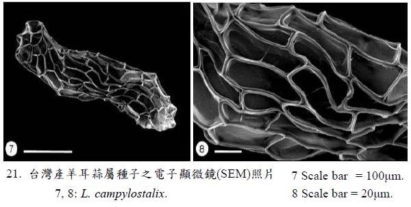

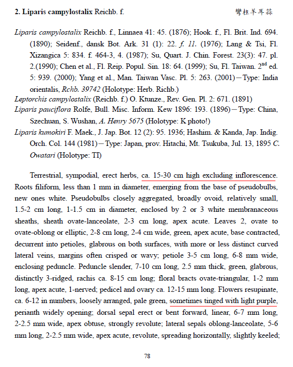

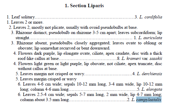

Allego di seguito il pdf di una Tesi di Master di uno studente taiwanese intitolata:
Chih-Kai Yang (2006) A Taxonomic Study of Liparis L. C. Rich. (Orchidaceae) of Taiwan
Purtroppo buona parte è scritta in cinese, ma alcune parti sono anche in inglese. Allego quindi di seguito l'abstract, la descrizione che viene fornita per Liparis campylostalix (L. kumokiri qui viene indicata in sinonimia, ma sono fornite per entrambe riferimenti dei Locus tipici e degli Olotipi), una chiave identificativa e una immagine dei semi al microscopio elettronico a scansione (SEM). Ci sono solo due cose che non mi tornano, che ho sottolineato in rosso: 1) è riferita una altezza di 15-30 cm esclusa l'infiorescenza (dunque si tratta di piante più alte?) e 2) si parla di fiori talvolta tinti di sfumature violacee.
Abstract.PNG [ 54.57 KiB | Osservato 18296 volte ]
Descrizione1.PNG [ 97.46 KiB | Osservato 18296 volte ]
Descrizione2.PNG [ 106.19 KiB | Osservato 18296 volte ]
Chiave.PNG [ 41.98 KiB | Osservato 18296 volte ]
Semi.PNG [ 119.82 KiB | Osservato 18296 volte ]

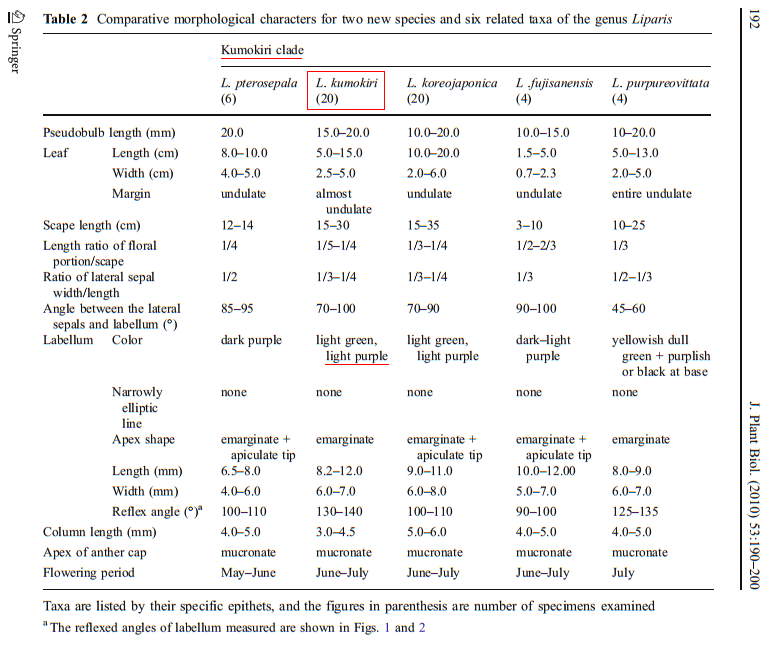

Chang Shook Lee, (2010) Two New Species of the Genus Liparis (Orchidaceae) from Korea Based on Morphological and Molecular Data. J. Plant Biol. 53:190–200.
Dalla seguente tabella, le somiglianze fotografiche visibili tra la nuova subsp. nemoralis e la Liparis kumokiri sembrano trovare conferme anche numeriche. L'altezza dell'intero scapo in questo caso sembra combaciare, così come probabilmente il rapporto tra infiorescenza e altezza totale della pianta, ecc. Resta un'unica questione poco chiara, relativa al colore dei fiori, che anche in questo caso sembra possa avere delle sfumature violacee... come si può osservare dalla prima delle foto che seguono.
Liparis kumokiri.PNG [ 101.29 KiB | Osservato 18291 volte ]
