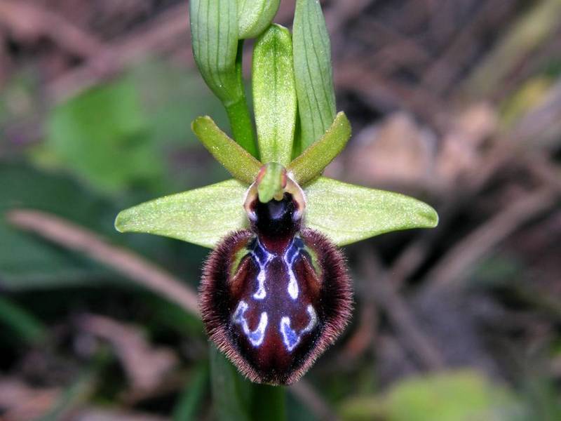

Questanno, nella stazioine di Ophrys di Portoazzurro ho trovato per la prima volta questo ibrido,tra speculum e incubacea, dove la incubacea la fa da padrone, dello speculum si notano i petali girati all'indietro, e un poco di celeste e giallo oro nel labello, il resto e tutto incubacea, che cosa ne pensate?
Giuliano
Isola d'Elba 80m, 29 marzo 2012
Foto Giuliano Frangini

Certo che qui è dura vederci la speculum......magari potrebbe trattarsi di introgressione! :?: :?:
Meglio aspettare i boss delle Ophrys!! :davvero_felice:

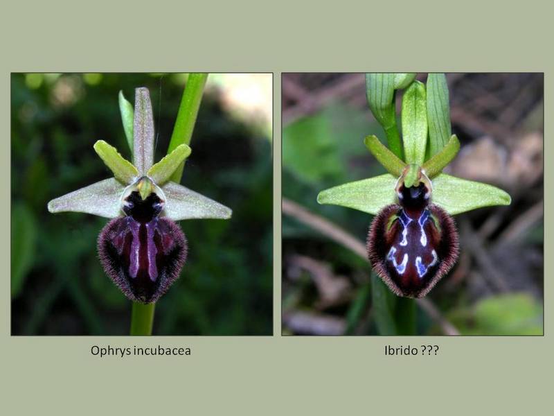

Sono andato a rivedere le foto fatte al raduno all'Elba ed in effetti tutti gli ibridi che ho fotografato (95 foto) avevano i petali tipici della Ophrys speculum, come quella della foto sotto... in questo caso invece i petali e la cavità stigmatica ricordano di più la Ophrys incubacea. Ma sul fatto che sia un ibrido Ophrys incubacea × Ophrys speculum non mi sembra ci siano dubbi, o no?
Potrebbe anche essere come ipotizzato da Leonardo una introgressione, ovvero un incrocio tra [Ophrys ×pantaliciensis] × Ophrys incubacea, ma senza una analisi genetica non si può stabilire. Ad ogni modo, a livello di nomenclatura non cambierebbe nulla, perché gli ibridi originati da back-cross, come da Nuovo Codice di Nomenclatura Botanica (Art. H 4.1) mantengono comunque lo stesso nome dell'ibrido F1... per cui, comunque sia, si tratta sempre di Ophrys ×pantaliciensis! :lol: :davvero_felice:

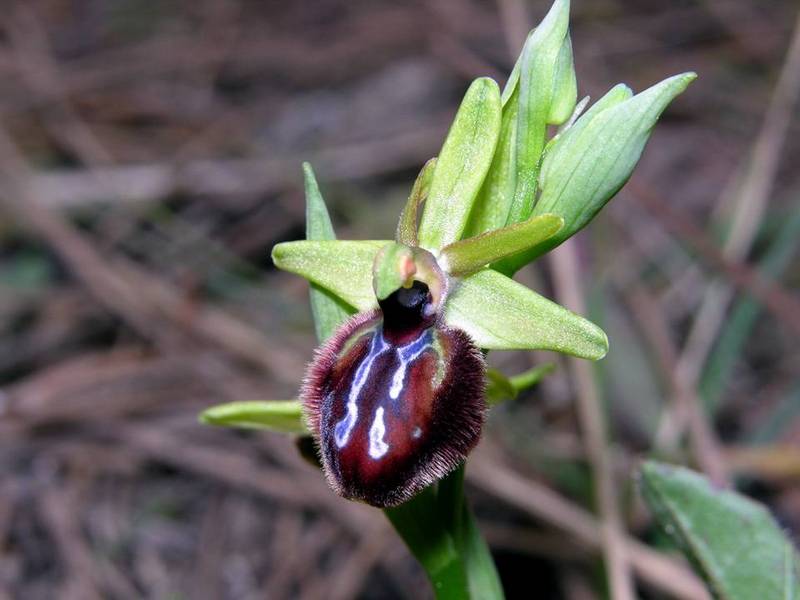

Grazie a tutti per i complimenti e per la conferma, quello che scrive Lonardo, con cui condivido la conoscenza della stazione, mi trova in larga parte d'accordo, anche io credo che si tratti di un ulteriore ibrido tra la incubacea e un ibrido, non mi trovo in sintoinia quando dice che non vede niente di speculum ma solo incubacea, allego un altra immagine scattata tre gironi dopo dove si può notare bene la quasi totalità di assenza di gibbe.
Saluti Giuliano

Se devo dirvi per forza che si nota chiaramente l'influenza della speculum, io ve lo dico pure......ma non lo penso. :mumble:
I petali leggermente rivolti all'indietro, sono perfettamente visibili anche nell'incubacea di confronto proposta da Luca....ma quella è una incubacea. ;-)
Poniamo il caso che Giuliano non avesse fatto la premessa ed avesse chiesto secondo voi di quale specie si trattava!
Avreste risposto con certezza che si trattava chiaramente di Ophrys ×pantaliciensis ??
Mah! I miei dubbi restano.....ma sono solo i miei dubbi. ;-)
L'unica cosa strana è la forma "frammentata" della macula, ma può esser sufficiente a chiarire la presenza di speculum??
.....così.....giusto per stuzzicarvi un po'! :ciao: :ciao:
P.S. - A proposito delle gibbe!!....perchè questa ce le ha???

Inserisco due schede per per fare altre considerazioni, una è una incubacea, uno è speculum × incubacea e l'altra è incubacea × ???, ciao
Incubacea e ibrido.2.jpg [ 40.25 KiB | Osservato 9827 volte ]
