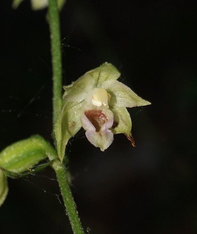

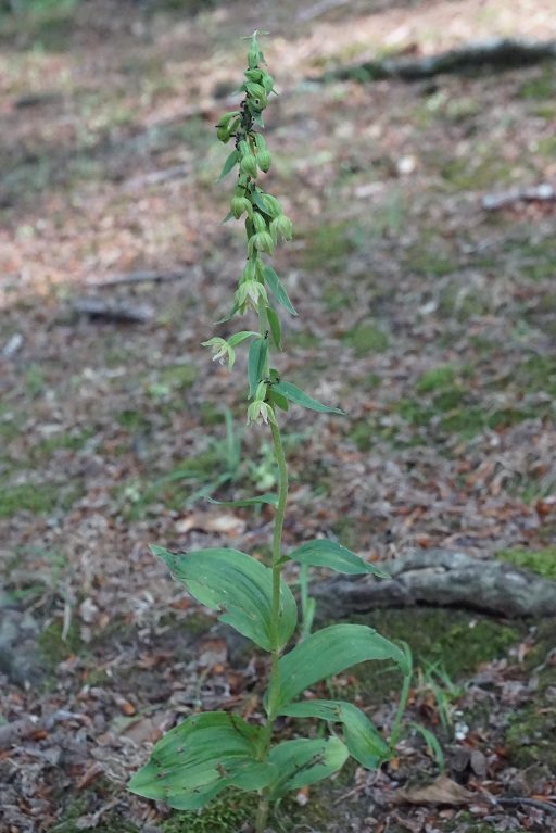

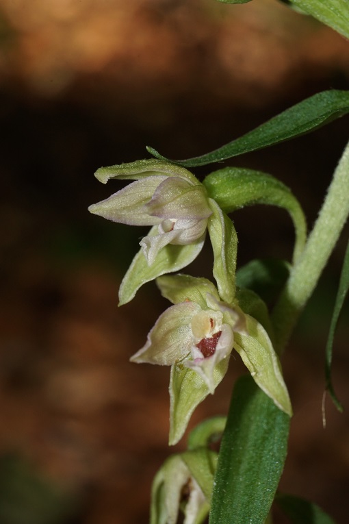

Lago di Vico(VT) 30/06/2018, sotto faggio.
Sapendo della presenza di E. placentina in zona, ho voluta cercarla.
Non avendo mai visto tale specie dal vivo, volevo un parere dai piu esperti.
Rimane ancora un po difficile il genere Epipactis per me.
Mi aspettavo una colorazione piu intensa dalla placentina.
Si tratta forse di E. muelleri?

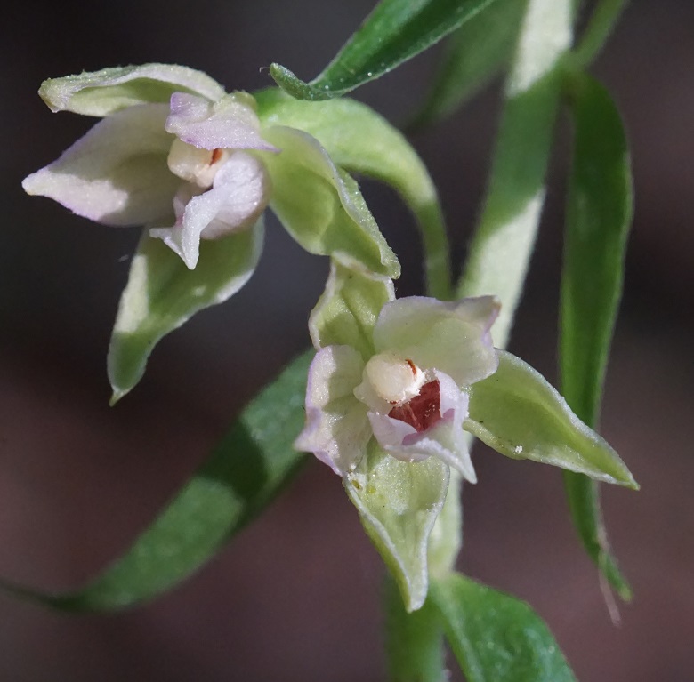

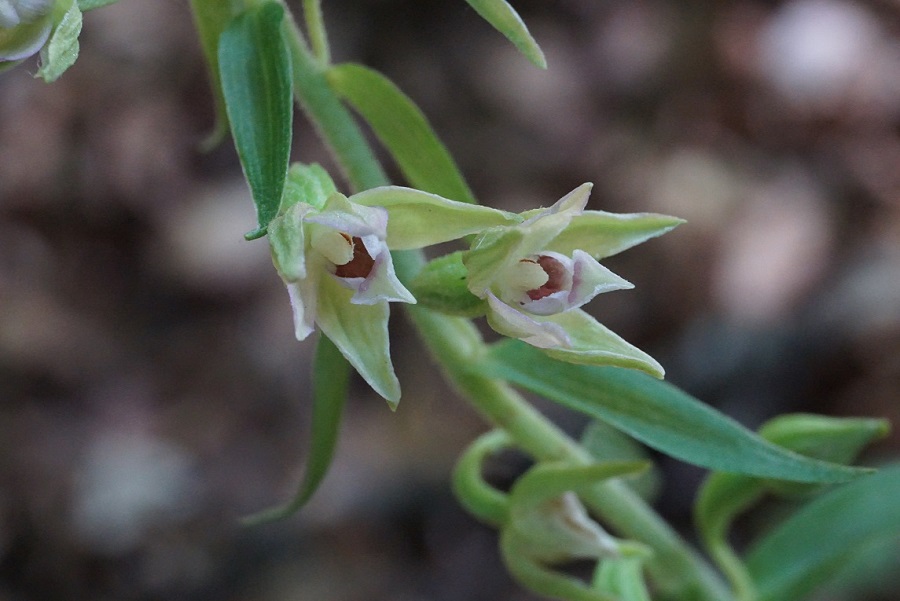

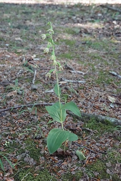

Atre foto

Portamento delle piante, masse polliniche disgreganti, giunzione ipochilo-epichilo molto larga mi fanno propendere per E. muelleri.

Scusa Roberto se intervengo dopo svariati mesi, ma purtroppo solo ora me ne sono accorto. Vedo che presenti cose molto interessanti. Le prime sette immagini non appartengono assolutamente ad E. muelleri, sono molto vicine ad E. placentina, ma la forma del labello, l'ovario molto affusolato con un lungo peduncolo, la colorazione attenuata ed omogenea; visto che le immagini dovrebbero (se non sbaglio) appartenere ad almeno 3 o 4 esemplari diversi, mi fanno pensare ad Epipactis robatschiana. Le penultime 2 immagini anche loro non appartengono ad E. muelleri ma mi fanno pensare ad un ibrido, dove uno dei genitori dovrebbe essere E. exilis. L'ultima immagine, sono d'accordo che si tratta di E. muelleri. Ciao Luciano

Grazie Luciano, in effetti avevo notato anch'io la somiglianza con E. robatschiana
dopo aver visto alcune foto dalla Calabria, comunque mi sono giustamente fidato di Massimo vista la mia inesperienza,
anche se nutrivo ancora qualche perplessità, soprattutto per via delle differenze con le ultime 2 foto.
La robatschiana può essere definita una specie a se o una varietà ipocromatica di placentina?
Comunque il genere Epipactis è veramente un mondo tutto da scoprire e spesso difficile da capire(almeno per me).
La possibilità dell'ibrido può essere avvalorata dalla probabile presenza a poca distanza di E. exilis(1 pianta purtroppo quasi sfiorita).

Ciao Roberto, la mia opinione su E. robatschiana è un po cambiata da quando la vidi la prima volta agli inizi del 2000. Inizialmente pensai proprio ad una forma di scarso valore. In seguito però, osservando i suoi caratteri sempre molto stabili, anche la sua capacità di ibridarsi con altre specie vicine, mi ha fatto cambiare idea. Non entro in merito alla questione: specie o sottospecie, visto che , come sempre si potrebbe discutere delle giornate sui pro e contro senza arrivare a conclusioni valide. Ti posso dire che nella foresta dove vive E. robatschiana è presente anche E. placentina, una discreta stazione che vive in una posizione un po più asciutta. Riguardo al così detto ibrido, la mia è solo un ipotesi, se dici che ci sono parecchie piante, sicuramente è una situazione che andrebbe valutata meglio. Non sottovalutare comunque la questione E. robatschiana, se venisse confermata, sarebbe un "colpo" non indifferente. In ogni caso io, come al solito sarei mooolllto curioso di vederla. A presto Luciano
