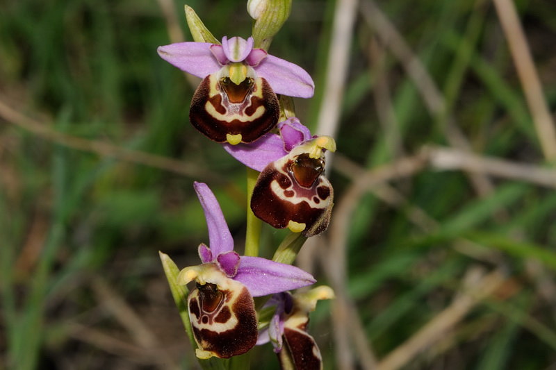

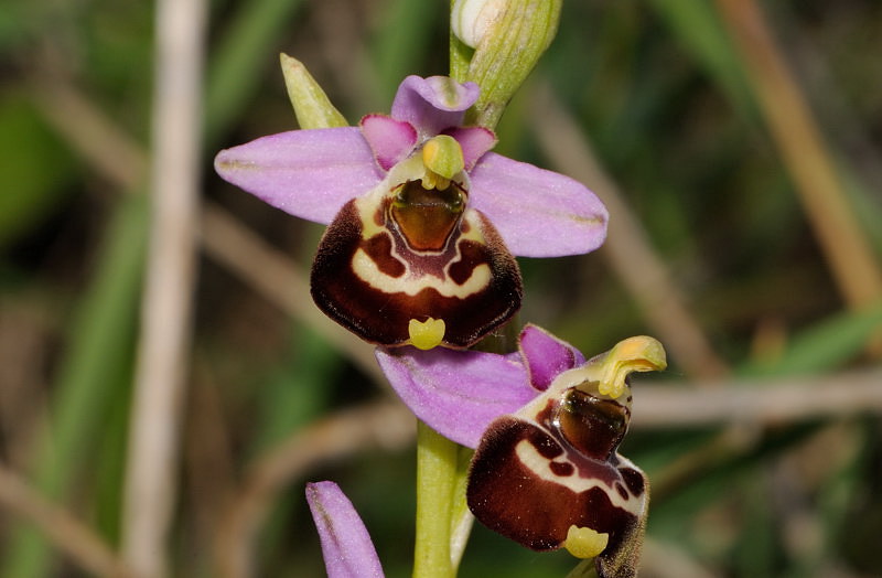

Mi rendo conto che sia difficile giudicare da foto e aver conoscenza della "interazione" tra queste specie....comunque ci provo.
Capistrello (AQ), Maggio 2015, stazione nota, con presenza di Ophrys varie; "pinguis", "dinarica" e "tetraloniae" per quanto riguarda la sezione "fuciflorae".
Non sapevo dell'esistenza eventuale di O. gracilis nello stesso sito.....unico soggetto, con fiori di dimensioni medie, labello largo ma abbastanza corto con leggero ciuffo di peli sopra l'appendice....
Può essere "gracilis", ibrido con "pinguis" o cosa?
:ciaoo: Bruno.

Ciao Bruno,
ricordo di averne viste anch'io di queste forme, ma ho sempre pensato a variabilità di O.pinguis.
Purtroppo, o fortunatamente in quella stazione, essendovi più di una "fucifora" in antesi più o meno contemporanea, possono esserci, e ci sono indiscutibilmente, forme ibridogene fra esse. Quindi in alcuni esemplari, non tutti i caratteri sono perefetti. Qui, comunque, cavità stigmatica, petali e labello trapezoidale, sono caratteri di O. pinguis. ! :okay:

Grazie Rolando, devo ancora "assorbire" la variabilità di questa specie.
Un salutone, Bruno.
