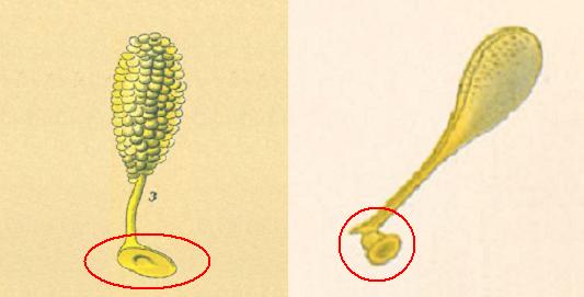

Invece il carattere del viscidio è davvero interessante e potrebbe essere davvero una ulteriore discriminante!!
A volte basta solo tornare indietro di qualche centinaio di anni per capirci qualcosa di più!! ;) :mrgreen:

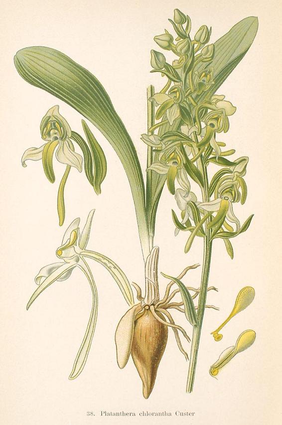

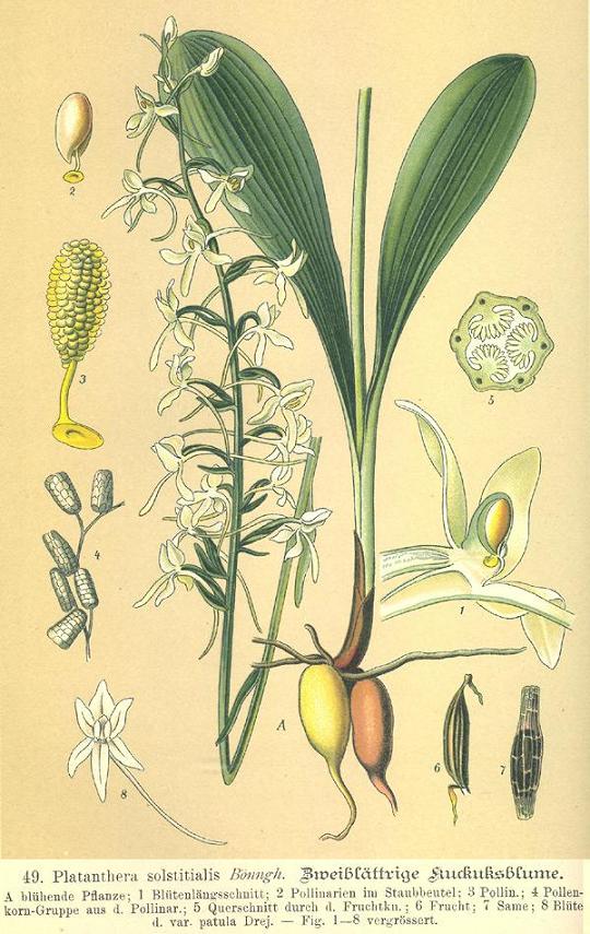

Facendo alcune ricerche online ho trovato conferma di quanto scritto da Darwin in due tavole storiche che ho recuperato
grazie al database della Swiss Orchid Foundation (SOF) at the Herbarium Jany Renz.
Come potete notare dalle tavole dei due autori il viscidio delle masse polliniche delle due specie è ben differente..
Ora non resta che aspettare la prossima primavera e sperare che questo carattere possa chiarire qualcosa sugli
esemplari presentati!
Platanthera chlorantha (Custer) Rchb. in J. C. Mössler
Book Author: Correvon, Henry
Book Title: Album des Orchidées d'Europe
Book Publisher: H. Correvon
Publishing Year: 1923
Plate: 61

Platanthera bifolia (L.) Rich.
Book Author: Schulze, Max
Book Title: Die Orchidaceen Deutschlands, Deutsch-Oesterreichs und der Schweiz
Book Editor: Max Schulze
Book Publisher: Eugen Koehler's Verlag, Gera-Untermhaus
Publishing Year: 1894
Det. Note: Originally determined as Platanthera solstitialis Boenn. ex Rchb., which is a synonym according to the World Checklist.
P. bifolia.JPG [ 92.36 KiB | Osservato 4228 volte ]
Confronto delle masse polliniche: P. bifolia a sx e P. chlorantha a dx.
confronto.JPG [ 14.92 KiB | Osservato 4228 volte ]
