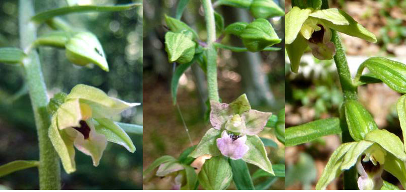

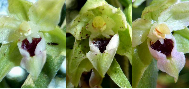

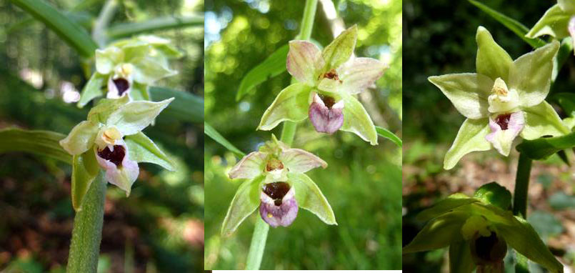

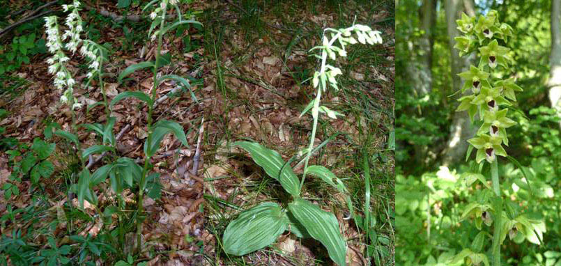

Posto queste 3 Epipactis e chiedo conferma sulle mie conclusioni delle quali non sono certo. Provincia di Lecco monte Resegone a quota di circa 1050 mt. Tutte trovate nello stesso bosco di faggi e osservate in giornate diverse e con tempi di fioritura diversi . (15 gg)
Le foto della stessa pianta sono ordinate in colonna verticale mentre in orizzontale si possono apprezzare di più le differenze e quella che mi ha colpito di più è quella che c’è nelle foglie delle tre piante. Si tratta di variabilità dell’helleborine o siamo in presenza anche di E. distans (orbicularis) (foto di sx)? Per le foto di centro non so a cosa pensare e chiedo aiuto.

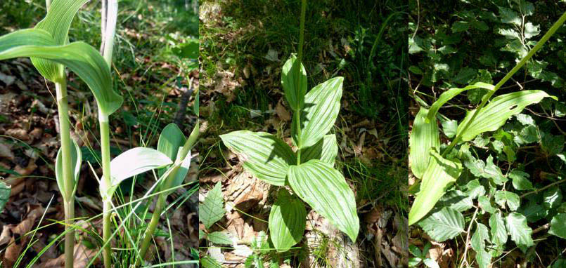

Se possono interessare ho misurato le foglie: a sx E. distans le foglie al massimo superano di poco l’internodo; le due inferiori 1,5 × 3 cm e la più lunga 3x6 cm. Altezza delle 3 piantine “cespitose” di ca 60 cm
Nella colonna di mezzo le foglie centrali 6x9 e 6x11 cm (direi quasi il doppio delle precedenti) molto scanalate nelle due pagine e tutte raggruppate. Il fiore presenta l’attaccatura epichilo-ipochilo molto larga.
Nella colonna di dx (direi helleborine)la foglia più larga è 3,5x10 cm.

Ciao,
Secondo me a destra e a sinistra abbiamo Epipactis muelleri.
Nella colonna di mezzo invece dovrebbe essere Epipactis helleborine.
Hai per caso delle foto dove si vede la base del pedicello florale?
Alex

Ciao,
esprimo la mia modesta opinione sulle tue proposte:
Colonna Centrale: Direi che si tratti senza dubbio di E. helleborine. Il viscidio ben presente e masse polliniche belle compatte mi lasciano pochi dubbi.
Colonna di Sx: Hai altre immagini dei fiori??
Non riesco a vedere se c'è il viscidio
Colonna di Dx: Secondo me si tratta di E. muelleri. Viscidio assente, masse polliniche che appaiono "sospese", giunzione ipo-epichilo larga.
Vediamo cosa ne pensano gli altri.

Guardando l'habitus delle piante della colonna di Sx, direi che Alex ha ragione.....
Anche queste E. muelleri.....

Vi mando le foto dove si vede il pedicello. La qualità è quella che è ma penso si possa affermare che solo l'Epipactis di centro ha il pedicello rossastro.
Inoltre a conferma delle vostre gradite osservazioni anche il periodo di fioritura della muelleri è anteriore di una decina di giorni rispetto alle altre. Mi resta qualche dubbio per le piantne di sinistra che mi avevano colpito per queste foglie piccole e la forma "cespitosa".

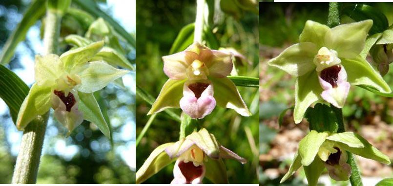

Max e Alex, allego le foto dei fiori della colonna di sinistra, ritagliate in modo da ingrandire i particolari.
Grazie. Ciao Ettore
