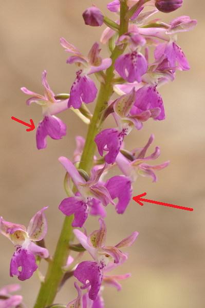

La ginocchiatura è questa (scusate se mi sono intromesso):
ibrido.jpg [ 33.59 KiB | Osservato 7540 volte ]
luciano r

ah grazie, la gobba è circa il profilo. mitico, grazie mille, con questo schemino, ho capito al volo.
