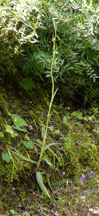

O. conradiae senza dubbio. Non hai una foto della pianta intera?
L'unica pianta che avevo vista in Sardegna (provincia di Nuoro) nel 2010 mi aveva colpito per le sue misure: circa 70cm di altezza, delle foglie basali lunghissime (tipo 15cm), fiori piccoli.
Non ho scattato foto della pianta intera, perché essendo molto esili gli steli è alquanto difficoltoso riuscirla a mettere a fuoco, per giunta ho anche problemi di vista che rendono per me quasi impossibile, in casi del genere, tale operazione! Comunque il portamento è lo stesso dell'esemplare che hai postato, e confermo che alcuni esemplari portano foglie basali molto grandi; il problema della determinazione deriva dal fatto che, come già detto, non ho trovato alcuna pubblicazione in cui vengano riportate chiavi dicotomiche, basilari per la discriminazione della sottospecie, mentre le descrizioni delle sottospecie di O. scolopax più che portarmi ad una conclusione, contribuiscono ad alimentare i miei dubbi per mancanza di veri caratteri differenziali che possano servire ad una distinzione certa e netta delle une dalle altre; faccio notare che persone con molta più esperienza di me, che hanno visionato dal vivo questi esemplari, hanno espresso dei dubbi sul determinarli come O. conradiae, semmai questo taxon avesse un vero valore sistematico, almeno a livello di sottospecie.
