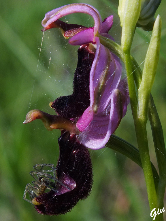

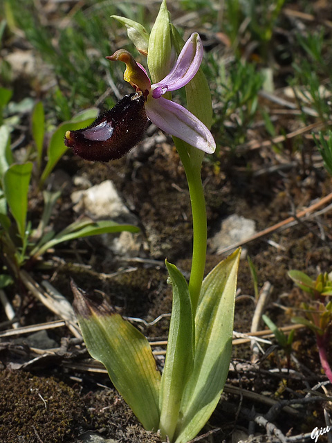

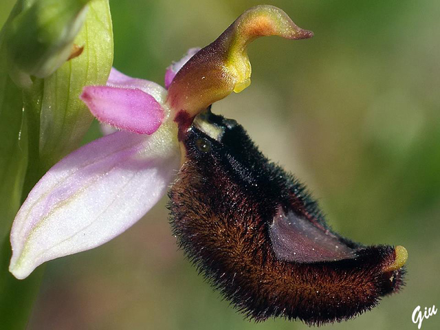

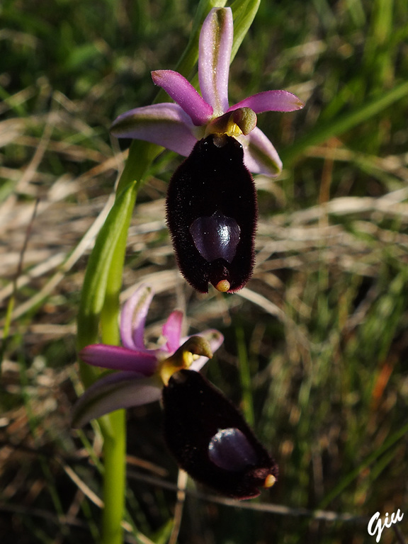

Bivigliano 28.04.2012
In situ vi erano piantine a inizio fioritura.
DSCF5331.jpg [ 168.64 KiB | Osservato 13875 volte ]
DSCF5375.jpg [ 182.46 KiB | Osservato 13875 volte ]

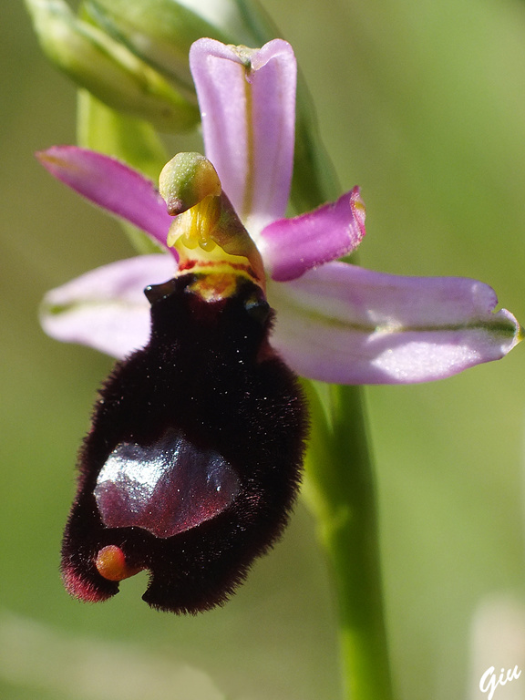

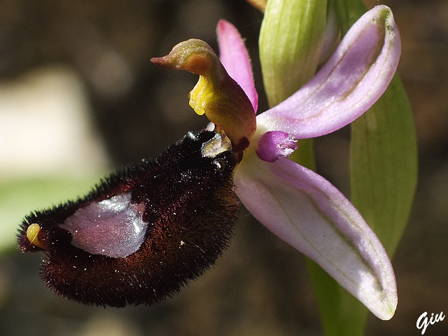

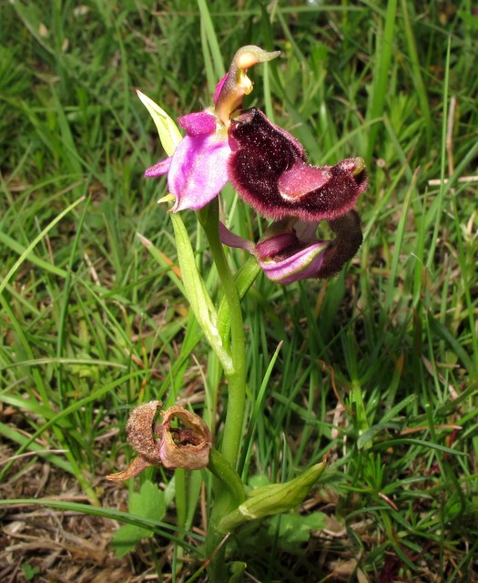

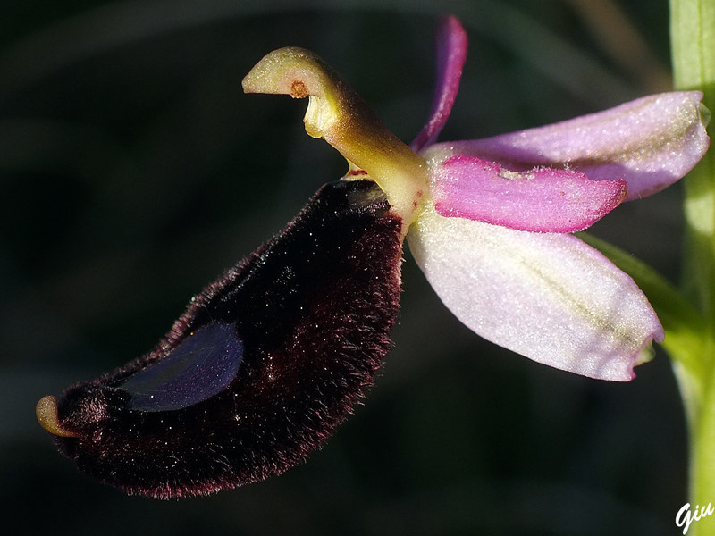

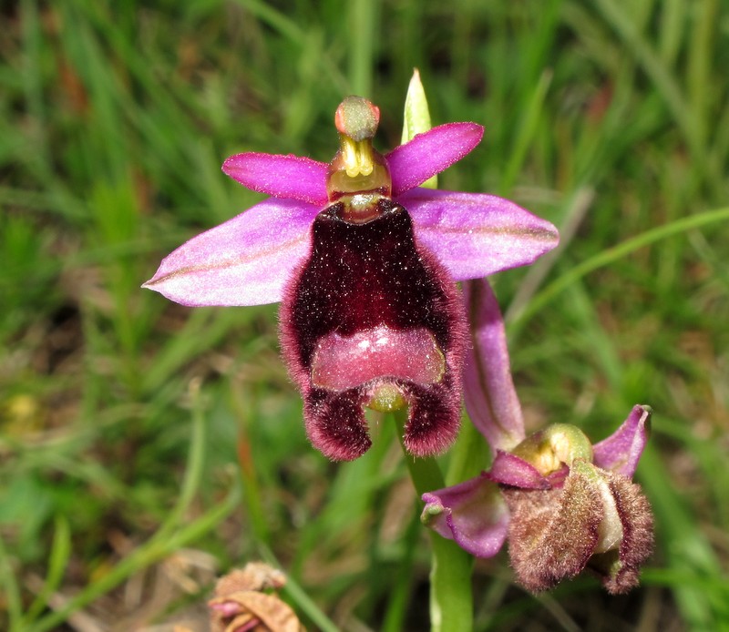

02/'05/2012
DSCF5787.jpg [ 96.75 KiB | Osservato 13838 volte ]
DSCF5556.jpg [ 142.32 KiB | Osservato 13838 volte ]
DSCF5792.jpg [ 141.28 KiB | Osservato 13838 volte ]
DSCF5784.jpg [ 142.77 KiB | Osservato 13838 volte ]

Meravigliosa!!!Non l'avevo mai vista prima .Complimenti per le splendide foto.Saluti ,Gianni

Ciao Gianni! Anche per me è stata la prima volta..è davvero una specie bellissima :)

Trovo che la terz'ultima foto sia eccezionale, mi piace tantissimo!!! :)
E' una specie che non ho ancora avuto modo di trovare, ma prima o poi... :D
Ad ogni modo, questa dovrebbe essere Ophrys romolinii, la bertolonii
sensu Moretti corrisponde alla benacensis..... ;)

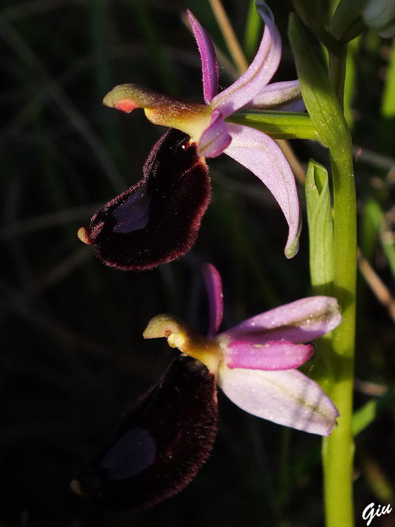

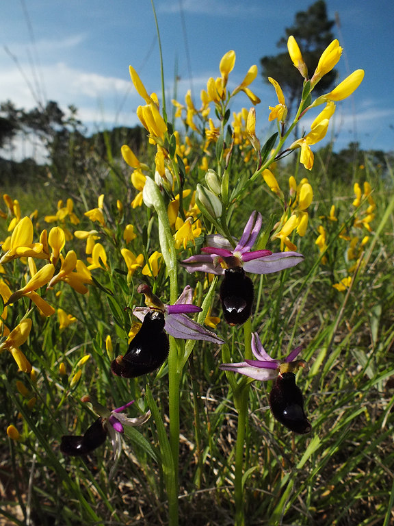

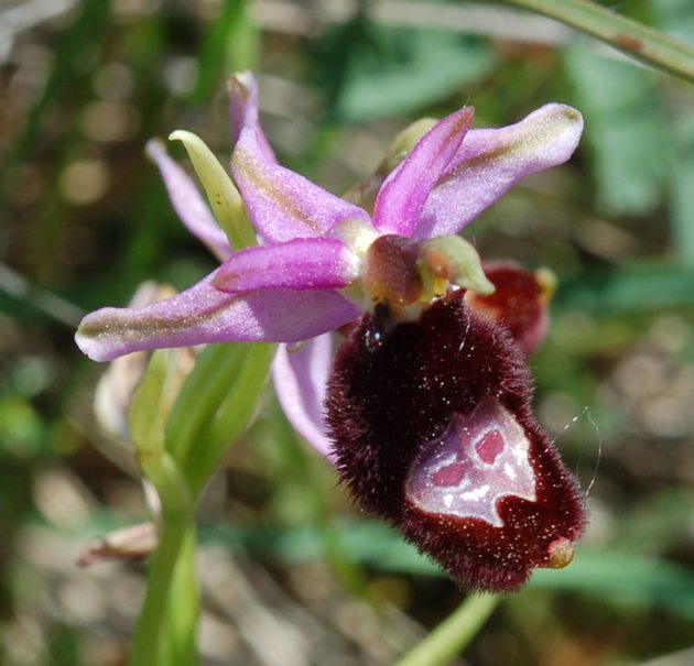

Grazie Luca per la precisazione, come sai sono un patito di nomenclatura ;) Qualche giorno fa ne ho trovate di bellissime in chianti, sono davvero un piacere da fotografare.
DSCF6243.jpg [ 139.94 KiB | Osservato 13763 volte ]
DSCF6362.jpg [ 161.4 KiB | Osservato 13763 volte ]

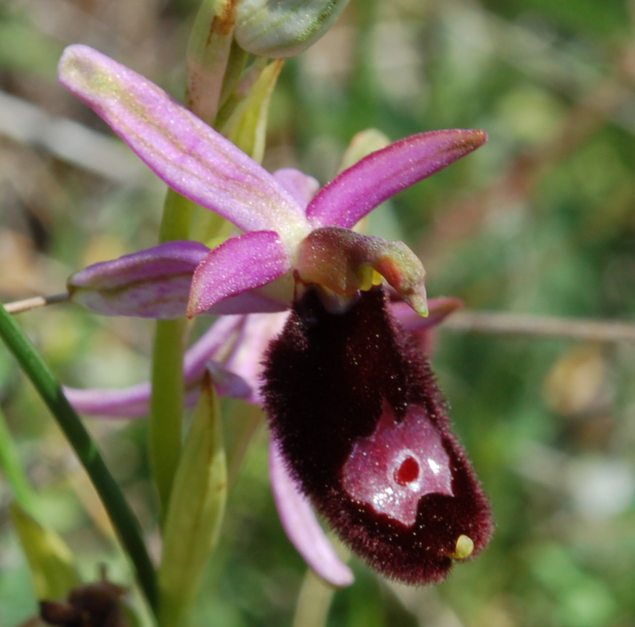

Salve a tutti..
giorni fa mi sono imbattuto in uno splendido esemplare che credo appartenga a questa specie, lo stupore per me è stato grande perché non ne avevo mai vista una simile sull'appennino Umbro Marchigiano e mi domandavo se la sua presenza potesse essere di un qualche interesse.
Il ritrovamento è avvenuto grossomodo al confine tra Umbria e Marche su un prato abbastanza arido e calcareo a circa 900 metri di quota nei pressi del Monte Catria (Monte Aguzzo nella fattispecie).
Dopo aver cercato conferma della sua classificazione su internet ed aver letto un interessantissimo articolo ("studio storico e sistematico di Ophrys bertolonii sensu lato e di Ophrys romolinii") da profano mi è sorto un dubbio: qual'è la differenza tra Ophrys bertolonii banacensins e Ophrys romolinii, a parte la distribuzione areale? è solo una questione di nomenclatura o ci sono delle differenze sostanziali e quali per il riconoscimento?
Alla fine mi sono fatto l'idea che si tratti di una Ophrys romolinii ma mi piacerebbe avere conferma da qualcuno più esperto di me (sono un semplice appassionato) per classificarla correttamente.. di seguito allego un paio di foto purtroppo non eccezionali dato che sono state scattate praticamente al buio!
Mi piacerebbe anche sapere, e scusate se approfitto della vostra pazienza, se si tratta comunque di una specie non frequente (visto che sembra che poche persone, seppur esperte, la conoscano) e se esemplari di questa specie sono stati segnalati sull'appennino Umbro Marchigiano.
Grazie infinite!
Mirko

Ciao!
La questione è più semplice del previsto... la tua pianta può essere classificata come Ophrys bertolonii o come Ophrys romolinii, che sono di fatto sinonimi.
La Ophrys bertolonii subsp. benacensis (secondo ricercatori inglesi: Ophrys × flaviscens) è diversa da ciò che hai postato te, e si trova soprattutto nel nord Italia. Presenta la cavità stigmatica chiusa, e più larga che alta. Il problema sorge se si va a cercare la descrizione originale fatta da Bertoloni, e a seguire da Moretti della Ophrys bertolonii. Loro descrissero la Ophrys bertolonii su materiale dei dintorni di Genova e Tortona (dove la specie presente è quella proprio con la cavità stigmatica chiusa, più larga che alta.... descritta molto più recentemente come benacensis, (un errore?) ma che molto probabilmente era l'unica che i due autori conoscevano direttamente. Per farla breve quella che oggi tutti chiamano Ophrys bertolonii subsp. benacensis con buona probabilità è la Ophrys bertolonii sensu Bertoloni e Moretti. Per cui Remy Soca, di cui hai probabilmente letto l'articolo, ha deciso di chiamare le piante come la tua, con cavità stigmatica aperta, più alta che larga: Ophrys romolinii (anche se molti continuano a chiamarla Ophrys bertolonii). Spero di non averti confuso troppo le idee.

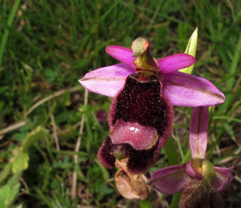

A proposito di bertolonii: chiedo lumi sulla presenza di macchie rosse sulla sella del labello.
La qualità scadente delle immagini che allego è dovuta alla presenza di vento, alla fretta ed alla mancanza di cavalletto.
Scattate in loc. Frontignano di Todi.
Commento file: sella con una macchia

Grazie infinite per la precisazione Luca!
Eccellente spiegazione, ora ho le idee più chiare, in effetti avevo proprio letto l'articolo di Remy Soca anche se non avevo colto le differenze morfologiche.. grazie poi alla discussione che mi hai linkato (sul Forum Acta Plantarum) e alle tue indicazioni mi è saltata agli occhi evidente e lampante la differenza!!
