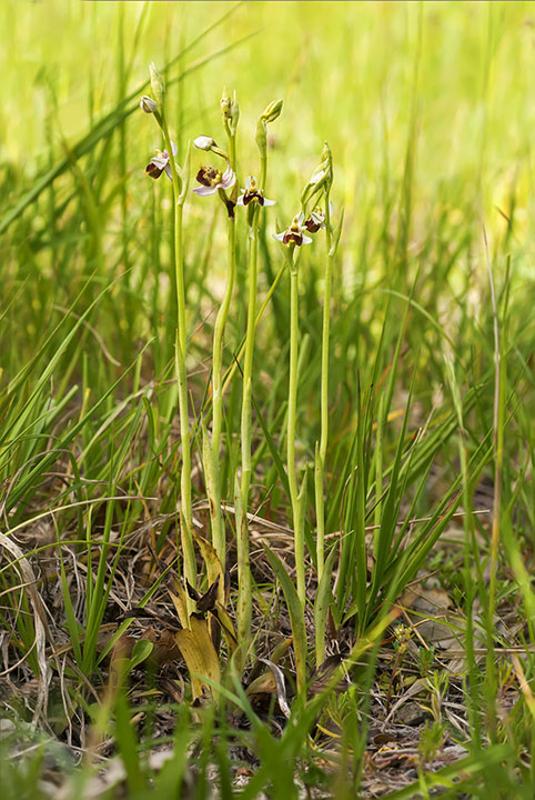

Ciao Matteo,
io ti posso dare quella che è la mia impressione:
forma e dimensione dei fiori che hai presentato sono da tetraloniae, quello che però la contraddistingue è l'habitus
Il primo fiore è posto sempre molto in alto sul fusto.
Ti inserisco un'immagine di un mio ritrovamento dove è ben visibile come si presentano le spighe.
Dego-Fraz.-Brovida-02-06-2014-173.jpg [ 116.57 KiB | Osservato 9604 volte ]

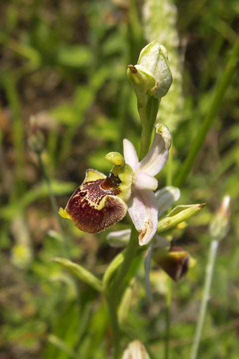

Ciao Matteo,
ho visto solo oggi il post.
Non ho letto i protologhi :pianto: ...........pazienza...............
Per me le foto di Matteo sono tutte gracilis.
Secondo me la dimensione non è il parametro da considerare × discriminare queste due entità.
Il periodo di fioritura "generalmente" è diverso, fine maggio × gracilis, prima decade di giugno per tetraloniae... :fii: peccato che conosco popolamenti sul massiccio del pollino (non a quote elevate) di gracilis che fioriscono a metà giugno.
La gracilis che conosco io ha dimensioni molto variabili, ho trovato molte piante con fiori più piccoli di quelli che tu hai postato e anche piante con fiori due volte più grandi (stesso popolamento, stesso giorno). Se vedi il pdf sul convegno di Moliterno 2012 (ancora disponibile sul sito del GIROS per l'anno 2012) puoi vedere foto di tetraloniae e gracilis da cui si vede netta la differenza tra le due entità. Ricordo, per correttezza, che sul poster non ci sono i nomi delle specie(volutamente) perché Remy presentò dei suoi poster spiegando la tematica.
Ho reperito alcune foto di tetraloniae di quel pdf che riposto.
Ciao Antonio
Op 2011 tetraloniae 28.jpg [ 162.33 KiB | Osservato 9597 volte ]
Camastra 3766.jpg [ 171.46 KiB | Osservato 9597 volte ]
Camastra 3777.jpg [ 148.21 KiB | Osservato 9597 volte ]
Moliterno 4024.jpg [ 197.97 KiB | Osservato 9597 volte ]
Op 2011 tetraloniae 53.jpg [ 145.4 KiB | Osservato 9597 volte ]

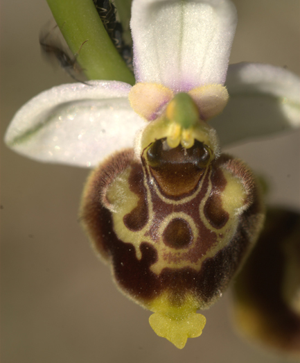

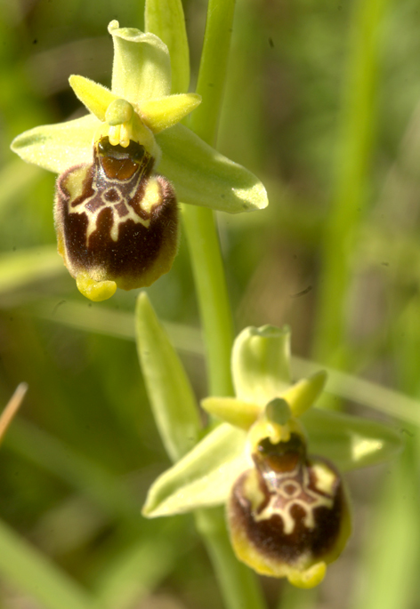

Rispondo a Matteo sui caratteri di Ophrys tetraloniae, visto che tra Parma e Piacenza di questa specie siamo ricchi, mentre per quasi tutte le altre Ophrys siamo poverissimi. Pur nella notevole variabilità, O. tetraloniae presenta sempre un fiore decisamente piccolo, che sicuramente può rientrare nelle misure da te mostrate. Però la grande maggioranza delle nostre popolazioni mostra una decisa convessità emisferica del labello, una sorta di pancetta, che nelle tue non appare. Intendiamoci una pianta con il fiore come quelli mostrati da te può esserci, però nella grande maggioranza la morfologia è diversa, con il carattere che dicevo sopra. Anche la macchia dei tuoi fiori, molto da Ophrys holosericea, esiste nelle nostre popolazioni, però nella maggioranza dei casi vi è una tendenza a complicare e frammentare il disegno fino a renderlo in più casi evanescente e indecifrabile. Sicuramente O. tetraloniae ha fioritura tardiva, ma molto variabile in relazione all’altitudine e soprattutto all’andamento stagionale del caldo e delle piogge. Pericoloso valutare un’identificazione in relazione alle decadi dei mesi. Da noi fioriscono dall’ultima decade di maggio e talora, in montagna, gli ultimi fiori risultano ancora visibili e identificabili al 20 di luglio. Diciamo che di norma i primi fiori di O. tetraloniae coincidono con gli ultimi di O. holosericea. Ha perfettamente ragione Max a sottolineare il carattere del primo fiore sempre molto alto sul gambo: per intenderci O. tetraloniae da lontano si confonde come colpo d’occhio con O. apifera e non con O. holosericea . Ma caratteristica tipica di O. tetraloniae è di continuare ad allungare decisamente il fusto anche nelle parti sottostanti i primi fiori: quindi al primo fiore di norma la struttura del gambo è slanciata ma solida, mentre l’aspetto di una pianta a fine antesi, quando non venga bruciata da caldo e siccità eccessiva, è di un fuscello esilissimo e davvero alto, con il primo seme molto lontano da terra e la struttura dell’infiorescenza oltremodo lassa. In presenza di forte caldo o ambienti molto aridi, la pianta invece “accelera” la fioritura, diviene meno alta ed esile e il racemo è meno lasso. Purtroppo non conosco O. gracilis, che pare essere motivo di dubbio nella determinazione, ma spero che questi caratteri elencati di O. tetraloniae possano aiutarti nella soluzione del problema. Metto qualche foto di O. tetraloniae delle nostre parti, che dovrebbero descrivere i caratteri che ho enunciato. Un saluto a tutti Riccardo
O. tetraloniae 01.jpg [ 78.97 KiB | Osservato 9586 volte ]

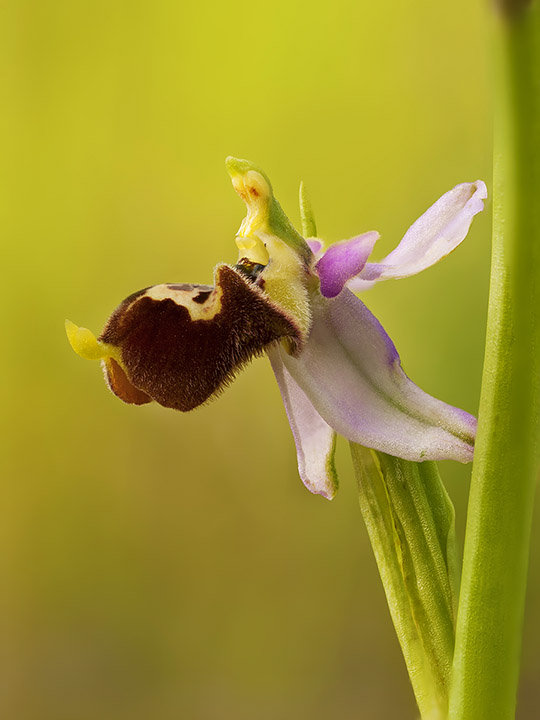

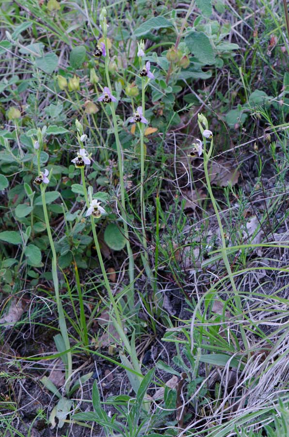

Metto anche due foto di piante a inizio fioritura e antesi avanzata.
O. tetraloniae 04.jpg [ 148.11 KiB | Osservato 9585 volte ]
O. tetraloniae 05.jpg [ 147.52 KiB | Osservato 9585 volte ]
