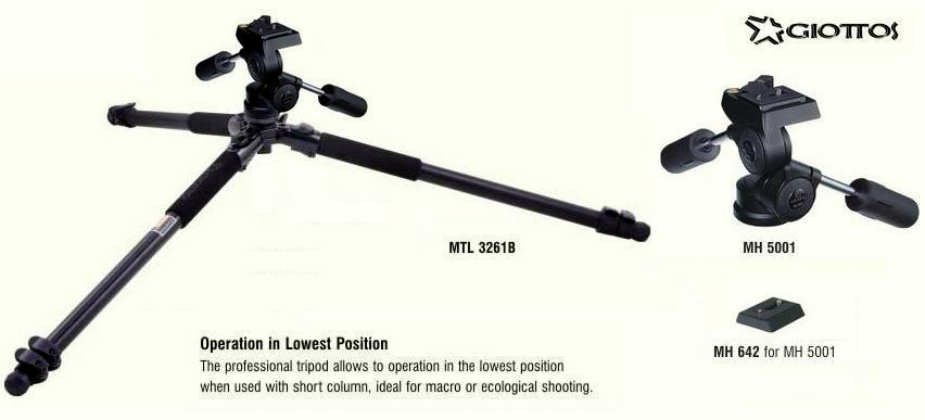

il tutto sostenuto da un precedente acquisto,
il Tripod Sistem Giottos MTL3261B + testa MH5001, con colonna originale modificata (h min dal suolo: 7 cm senza MH5001 - 19 cm con MH5001).

Il cavalletto è d'obbligo e quello che hai acquistato mi sembra vada bene, consentendo di abbassare il più possibile la macchina al suolo.
