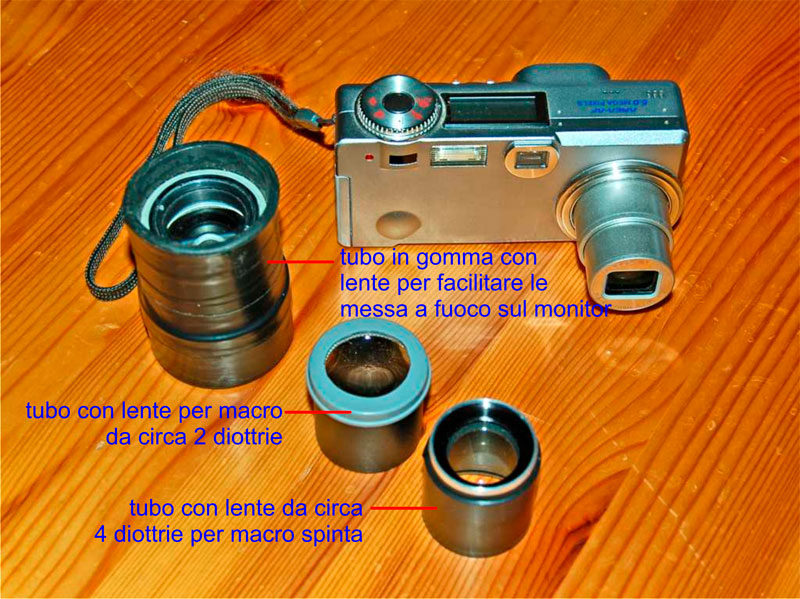

Cominciamo col presentare la macchina fotografica compatta con cui ho fatto tantissime macro e gli attrezzi che ho utilizzato in abbinamento. Le lenti di piccole dimensioni le ho recuperate dall'obiettivo di una vecchia videocamera ma vanno bene anche le lenti positive di vecchi obiettivi analogici non più utilizzabili (ad esempio sono perfette le lenti posteriori degli obiettivi normali di fabbricazione russa).
1.jpg [ 157.27 KiB | Osservato 20216 volte ]

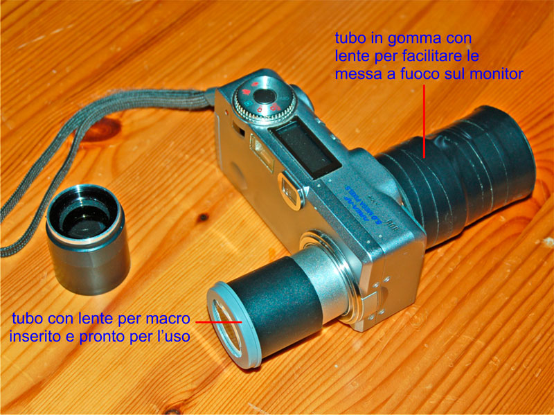

La macchina in posizione operativa.
Il tubo per inquadrare il monitor e facilitare la messa a fuoco è ottenuto con un pezzo di gomma (per non graffiare il monitor) avvolto e nastrato sul tubo in pvc su cui è stata montata una lente; non è indispensabile ma facilita la messa a fuoco quando c’è molta luce
2.jpg [ 146.35 KiB | Osservato 20214 volte ]

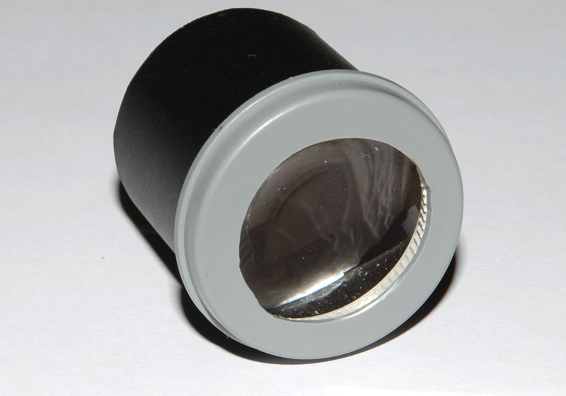

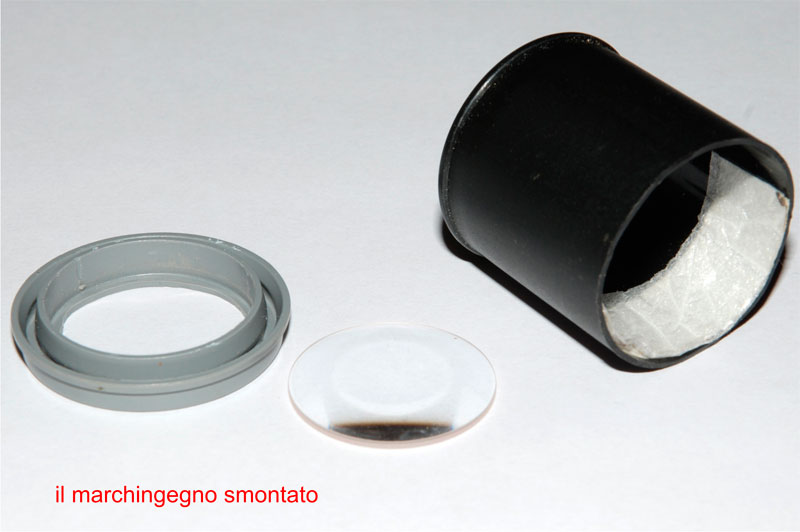

Per montare la lente su un supporto ho utilizzato un contenitore per rullino fotografico 35 mm. poiché l’obiettivo della mia compatta aveva un diametro compatibile. Si può utilizzare qualsiasi tubo in plastica. Vanno bene quelli per idraulica in pvc se il diametro è maggiore.
3.jpg [ 42.72 KiB | Osservato 20214 volte ]

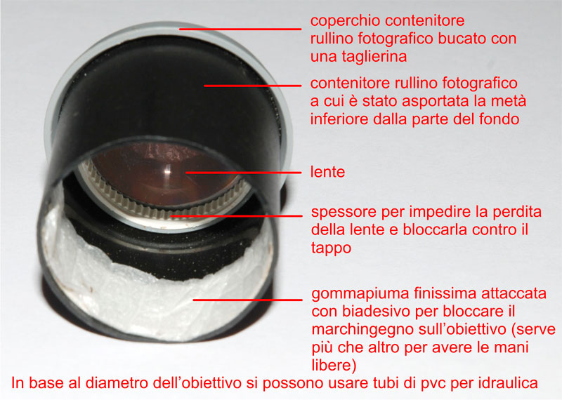

Una vista frontale col coperchio bucato con una taglierina. Sugli spezzoni di pvc la lente si può bloccare anche con nastro adesivo. Sta all’ingegno di ciascuno adattare il tutto.
4.jpg [ 39.79 KiB | Osservato 20214 volte ]

Qui è spiegato meglio il montaggio.
5.jpg [ 114.59 KiB | Osservato 20213 volte ]

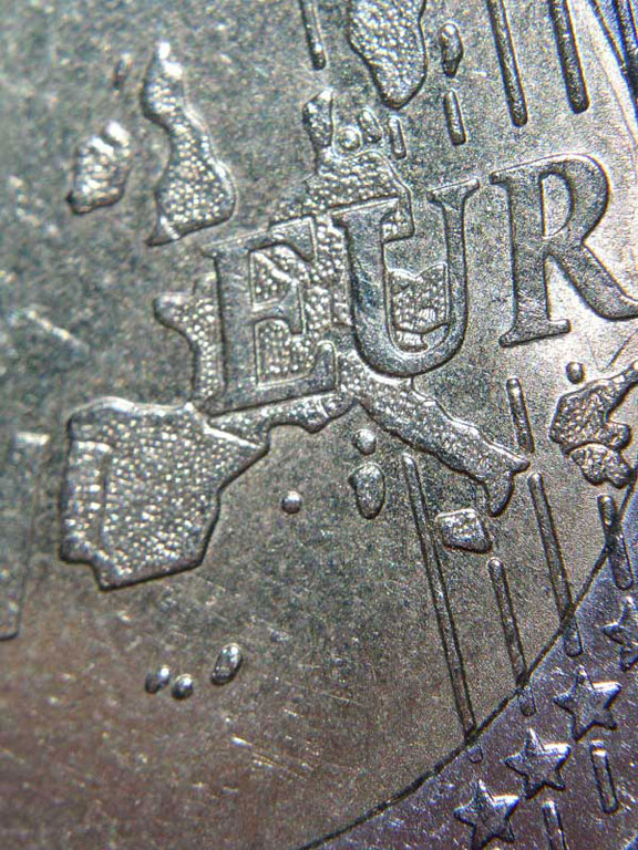

una macro ottenuta col sistema: campo inquadrato 12 mm. – soggetto: moneta da 1 euro.
6.jpg [ 170.5 KiB | Osservato 20213 volte ]

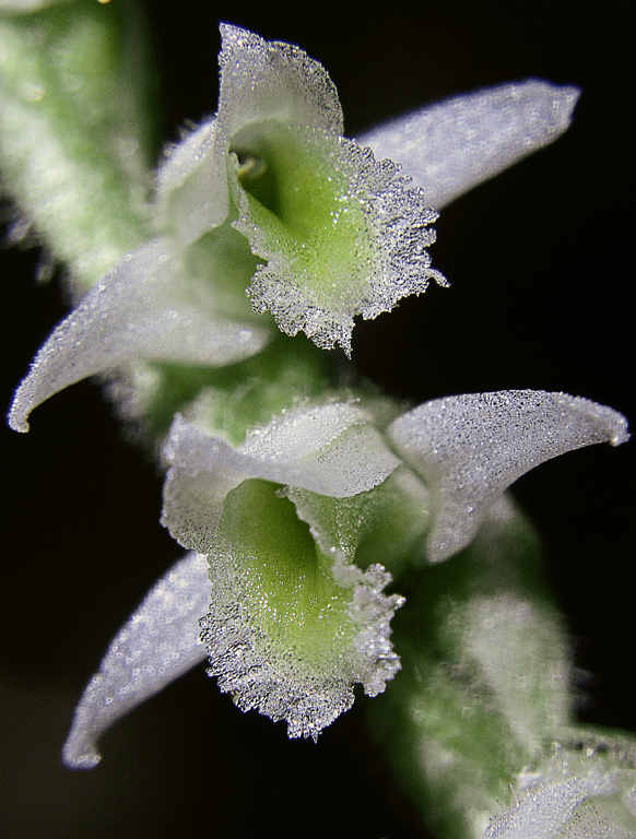

e la foto di un’orchidea autunnale
Spiranthes spiralis.jpg [ 175.21 KiB | Osservato 20213 volte ]
